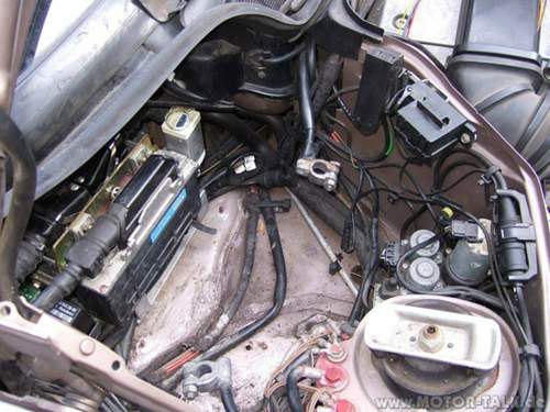

am 26. Oktober 2010 um 20:40
hat der db-fuchs nach oben geholt:
KPR
wo ich´s so lese kann ich mich dran erinnern das mal gehört zu haben.
Hi
MfG sensor
Dscf6594
am 26. Oktober 2010 um 21:26
was ist mit dem grünen was am linken bildrand halb zu sehen ist, neben dem steuergerät wo kickdown draufsteht?
so sieht mein kpr aus. sitzt nur ungefähr da wo die + batterieklemme baumelt.
