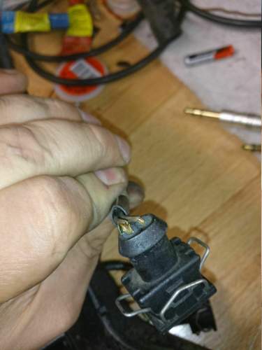

Hallo liebes Forum. Folgendes Problem: Motor springt ganz kurz an, geht dann sofort wieder aus. Wenn ich Gas gebe und die Drehzahl halte (1000-2000) dann bleibt er an. Stelle ich dann den Wählhebel auf D oder R geht er aus.
Öldruckanzeige steht immer auf 3, auch wenn nur die Zündung an ist. Benzinreservelampe leuchtet, Tank ist aber voll.
Es hat die letzten Tage stark geregnet und die Dichtung unter der Windschutzscheibe, unterm Scheibenwischer ist lose. Könnte das die Ursache sein? Ich komme jetzt ja nichtmal mehr zur Werkstatt...
Dank und Gruß, kjue
Neuer MKB ist drin. Ich freue mich. Mal sehen, was nun so kommt...
Grüße und Danke.

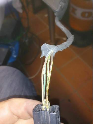

am 25. November 2014 um 9:34
Kommt mir bekannt vor, Batterie raus, Batteriehalter raus,und dann den im Wasser schwimmenden Kabelsatz vom Motor Stg zum Motor prüfen.
Wie prüfe ich den am besten? Nur Sichtkontrolle auf brüchige Stellen? Oder ein bisschen bei laufendem Motor mit Wasser einsprühen?
Ich sage mal das könnte der MKB sein.
Begründung:
Vermutlich sind die Kabelummantelungen brüchig oder gar nicht mehr vorhanden. Jedoch berühren sich die blanken Kabel NICHT.
Feuchtigkeit (Luftfeuchtigkeit/Nebel/ Kondenswasser durch warm/kalt) "durchdringt" das Gewebeband, welches wiederum die Kabel umantelt. Die Mirkotröfchen stellen dann u.U. eine Verbindung zwischen zwei nicht mehr Isolierten Kabel her und das Ergebnis kennst du ja.
Da wäre so meine Vermutung insbesondere in Verbindung des von dir beschriebenen und des Wetters.
Zumindest ein erklärungsversuch mit dem Hintergrund, das beim M111 der MKB durchaus anfällig ist auch wenn man es von außen dem MKB nicht immer ansieht.
