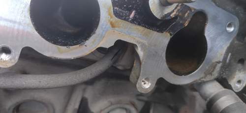

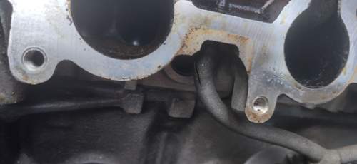

Guten Morgen,
Gestern habe ich noch etwas getestet und gesucht.
Ich habe unter den Ansaugkrümmer geschaut, ich konnte keine Entlüftungsschläuche erkennen. Vielleicht kann ich sie nur unter dem Auto sehen. Ich werde versuchen, auch von unten zu schauen.

An die teillast entlüftungs Schläuche unter der ansaugbrücke kommt man auch ohne Demontage dieser ran.
Allerdings geschmeidig nur von unten.
Wobei geschmeidig ironisch gemeint ist.
Die Stütze der ansaugbrücke muss ab.

Ich werde neue Schläuche bestellen, für den Fall, dass sie alt und rissig sind. Es wird interessant sein, die Schrauben des Kraftstoffverteilers nicht zu bewegenZitat:
@Frank Drebbin schrieb am 4. Juli 2023 um 16:46:20 Uhr:
Der Wagen muss dazu aufgebockt sein.
Besser auf einer Hebebühne.
Du siehst sonst die Anschlüsse nicht und nur mit fühlen ist so eine halbe Sache.
Den oberen Schlauch von dem man angeblich 2 braucht, braucht man nur 1x zu bestellen, der ist lang genug.
An den vorderen Anschluss kommt man, wenn man den Ölfilter raus nimmt, an den unteren sowieso einfach und der hintere ist am besten von unten erreichbar. Dem alten Schlauch kann man vorsichtig mit nem langen Meißel einen mitgeben, dann zerbröselt der meist in 1000 Teile und ist ab und den neuen schiebe ich immer mit nem langen draht drauf. Vorher das Y auf der Werkbank fertig zusammen bauen, hinten in n Draht hängen und drauf schieben, dann vorne überm Ölfilter durchgreifen und drauf schieben und dann unten drauf machen und einclipsen. Das Blech der Brücke habe ich dabei noch nie abgebaut...
