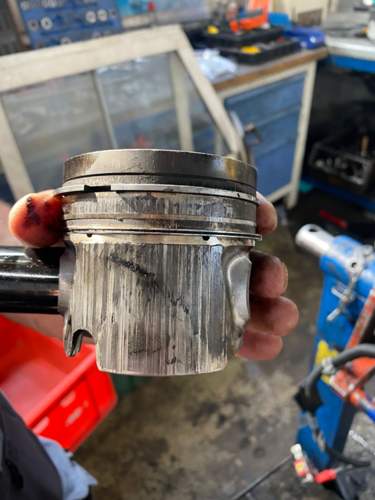

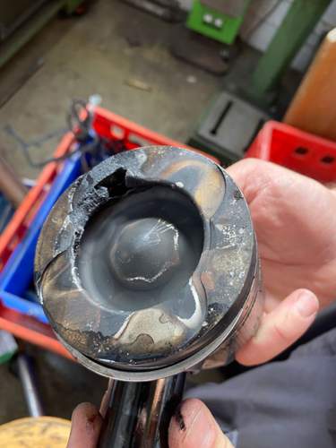

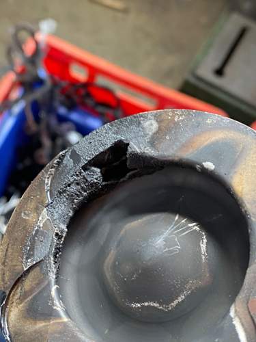

Injektor Zylinder 2 ist kaputt, nach Tausch durch MB hat motor trotzdem unrunden Lauf, hat Drehzahl von selbst erhöht, Werkstatt hat auto aus gemacht und Rauchentwicklung aus Motor festgestellt.
Jetzt sagen die, bis zu 10 std Fehlersuche möglich bei 200Eur/Stundensatz lohnt sich nicht.
Das ist mein jetziger Stand!
Drehzahl von selbst erhöht klingt ein wenig nach Turbolader.
10 Stunden Fehlersuche? Der defekte Injektor könnte den Zylinderboden durchgebrannt haben. Das wäre mit einer Kompressionsmessung oder Endoskopie doch relativ einfach feststellbar. Der Wagen lief vorher problemlos?
Der Wagen hat 217000km und ist Scheckheftgepflegt letzter KD am 1.8.22 gemacht
Der Wagen hat 2 Turbos können aber lt. Werkstatt ausgeschlossen werden.
Auto kommt jetzt Heim und wird zu Hause endoskopiert danach wissen wir mehr auch Zylinderkopfdichtung wäre nicht so schlimm
