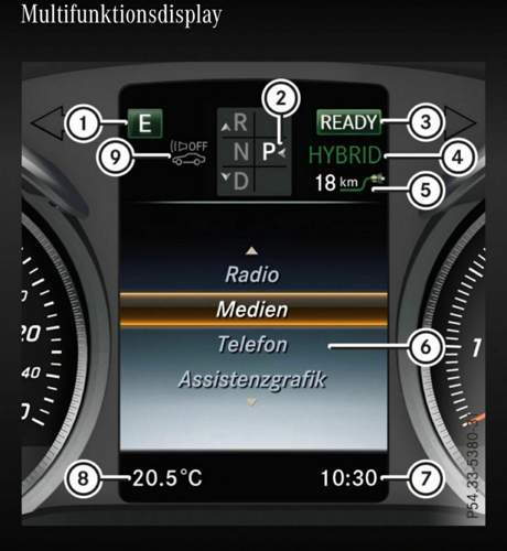

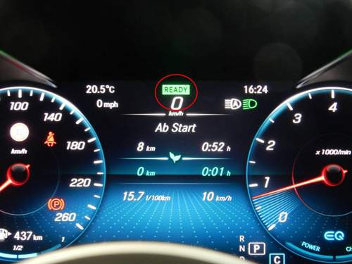

Vielleicht bin ich blind und ich konnte auch in den letzten vier Tagen die 700 Seiten Handbuch noch nicht ganz durchlesen, deshalb jetzt mal hier der Versuch:
In meinem Zentraldisplay steht ganz oben in der Mitte zwischen Tacho und Drehzahlmesser fett und grün das Wort "READY"...
Kann einer von Euch sagen, was damit gemeint ist und was das aussagt?
Ich glaube, das ist immer da und ändert auch zu keinem Zeitpunkt die Farbe. Irgendeine Idee?
Danke vielmals!
