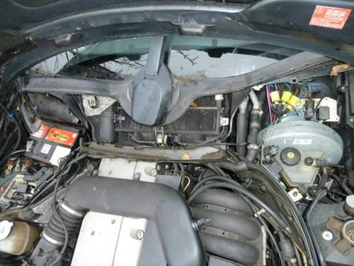

zwei, drei Verlängerungen von einer Ratsche, in Fahrtrichtung links an der Schottwand vorbei auf dem Anlasser aufsetzen und mit einem Hammer gefühlvoll bearbeiten. Hilft aber nur noch, wenn der Magnetschalter am Anlasser klack macht.
Bei Lottchen hat das funktioniert. Beim 320ziger, könnte auch gehen.
" Wie weit hinten ", Übergang Motor Getriebeglocke. Wäre gut, wenn man wüsste wo der Anlasser verbaut ist. Sonst bearbeitet man andere Bauteile.
Zum Wechsel des Anlassers, da sind vorne die Cabrio Verstrebungen zusätzlich im Weg. Da muss " Mann " schon Chirugen Finger haben. Geht aber. Oder Strebe lösen und zur Seite bewegen. Geht besser.
Ne Ratsche mit verschiedenen Verlängerungen und Gelenken wäre auch noch von Vorteil.
Ganz wichtig, Batterie vorher abklemmen. Noch was vergessen
VlG ..... Frank
PS. Auf dem Bild drei Uhr, die Ausbuchtung, da sitzt er.
