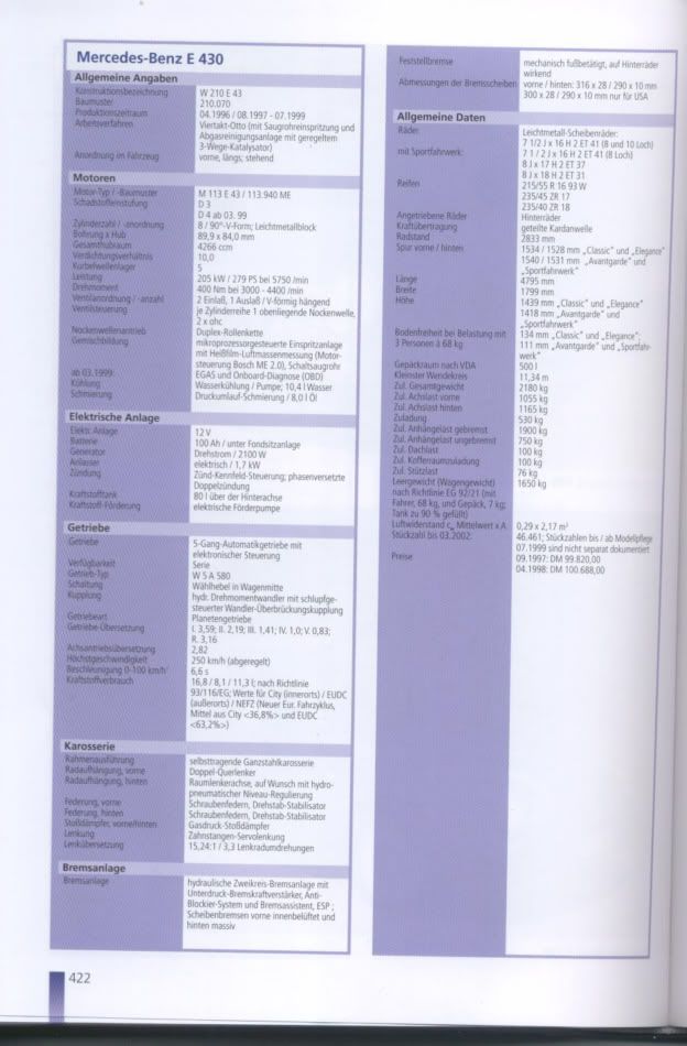

Ich fahre auch einen E 430 und brauche nur 16 Zoll Räder mit 215 er Reifen. Also laß dir keinen Bären aufbinden. Der 430er
ist einfach der geilere Wagen.
Reifengröße 8-Zylinder BR 210
Unterschiede 420-430 sowie Reifengröße
Hi Sennabenz,
steht das in Deinem KFZ-Schein vom E430?
Ich habe diverse Baureihen-Bücher und sogar die MB-Bedienungsanleitungen vom W210 gelesen.
Dort steht überall immer nur die eine Reifengröße 234/45 17 Zoll für den 430er. Dass es auch noch größer geht, ist klar...
Was genau ist denn als kleinere 16-Zoll-Größe in deinem Fahrzeugschein eingetragen?

Re: Reifengröße 8-Zylinder BR 210
Er sucht doch einen 420er und keinen 430er...also...wir können ja auch noch den E55 mit ins Spiel bringen...der 420er hat definitiv 16", hat meiner nämlich auch und um den 430er geht es ihm gar nicht!Zitat:
