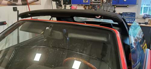

Moin,
seit gestern schließt bei meinen e36 Cab sporadisch das elektrische Verdeck nicht mehr. Drückt man den Knopf passiert nix, es gehen nichtmal die Fenster vorher runter wie es sonst immer war. Auch die blinkende kleine Leuchte am schalter tut nix. Was da los?
Lässt sich das irgendwie mit nem Multimeter durchmessen, evtl. ist ja irgendwo nen Kabel abgefallen...

Also inzwischen geht es nun gar nicht mehr auf. Glücklicherweise ist es momentan geschlossen. Was kann ich alles überprüfen, klar, den schalter raus und anschluss durchmessen, nur an welchem PIN des steckers muss was anliegen?
Wie kann ich die Mikroschalter messen und wo sitzen die überall?
Habe letztens am Tacho rumgefummelt um mir den Gong nachzurüsten, seit dem fing das ganze an. Kann ich da evtl. ein Kabel abgezwickt haben? Welches Kabel am Tacho hat das mit dem Dach zutun?
Schade das jetzt keiner mehr was dazu sagt. Also jetzt gehts überhaupt nicht mehr. Habe dann die Notentriegelung betätigt und das Dach in den Kasten gelegt und den Kasten geschlossen (Naja Schließt net wirklich und um den Kofferraum zu öffnen muss man die Verdeckklappe runterdrücken. Dann die Motoren wieder eingehakt und versucht das Dach neu zu initialisieren.
Laut BMW Syndikat soll man dazu den Wagen aus haben, dann Schalter zum öffnen des Daches drücken und gedrückt halten. Dann zündstufe 1 und 10 sec. gedrückt halten.
Naja alles schön und gut, aber es macht keinen Mucks da hinten. Eigentlich sollte sich der Kasten verriegeln hab ich gelesen aber es passiert nix...
Was mir am Dachschalter auffällt: Sobald ich auf zündstufe 1 stelle und ihn gedrückt halte blinkt er. nach gut 10 sec. leuchtet er dann dauerhaft...
Entweder wisst ihr noch was oder ich muss damit zu BMW, was ich eigentlich nicht will, denn so eine scheiss initialisierung kostet bei BMW gute 50€
Wisst ihr noch was dazu?

Es blieb mir aber nix anderes übrig als die Notentriegelung zu benutzen, denn das Verdeck blieb beim schließvorgang stehen und das verdeck hing halb aus dem kasten raus, hab das also nicht zum spaß gemacht. Tacho habe ich nochmal kontrolliert, habe auch das Signal am STG des Verdecks abgeklemmt, sodass man jetzt auch bei der Fahrt öffnen kann...
Naja habe jetzt das Verdeck manuell zugemacht (mit so einem Seckskantschlüssel zig hundert mal gedreht das dach verriegelt und gleich gehts zu BMW. Ärgert mich aber schon sehr...

Also jetzt war ich bei BMW, die haben versucht das Dach über ihr Diagnosegerät zu resetten, aber selbst das ging nicht. Fehlerspeicher zeigt auch nix an. Jetzt will BMW den Wagen mehr oder weniger zerlegen um den Fehler an irgendeinem Kabel zu suchen aber das kostet natürlich ordentlich. Versuche es gerade wieder selber zu machen. Habe dazu den Dachschalter durchgemessen und dabei folgende Werte bekommen:
2 Kabel haben 1.05V drauf (Keine Ahnung)
1 Kabel hat 12 - 13 V drauf (Beleuchtung des Schalters würde ich sagen
1 Kabel Masse
1 Kabel schwankt zwischen 3 und 10 V (schätze das ist die Blink LED weil das Dach ja im Schließvorgang stehen geblieben ist
Kann einer bitte bei sich auch mal Messen was da sein müsste.
Ansonsten, was muss alles hinten bei den motoren an strom ankommen wenn man den Knopf drückt oder was bei dem Verdeckmodul??
