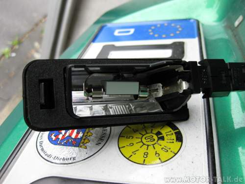

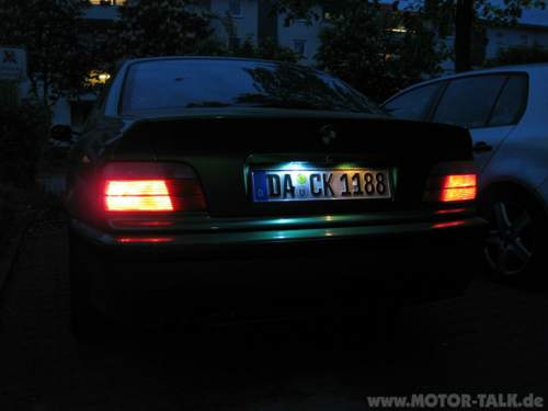

hab seit ein paar monaten schon diese kennzeichenbeleuchtung (bilder unne) montiert. bin mit der ausleuchtung, farbe und verarbeitung absolut zufrieden. kein wackel oder verrutschen bis jetzt auch wenn man die heckklappe hart schließt.
kostenpunkt: ca. 22,- euro
das mit dem e90 umbau hatte ich auch mal gemacht aber es ist schon etwas arbeit das alles anzupassen und zu verbinden.
Img-0995
Img-1039
Img-1022

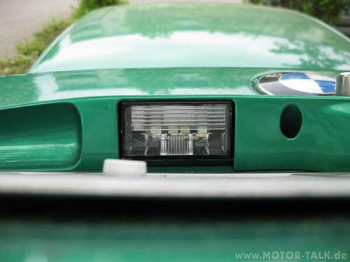

Ich habe mir die vom 1er reingebastelt.
Die haben ne E-Zulassung und sind sogar noch Original Teile ... also kein Zubehör ''Mist''.
Bin mit der Ausleuchtung VOLL zufrieden.
1x Leuchte hatte so um die 6,90€ gekostet.
am 6. Januar 2010 um 20:15
Habe auch die von den aktuellen BMW LCI Modellen drin. Ist zwar ein wenig Gebastel, aber schaut super aus:
