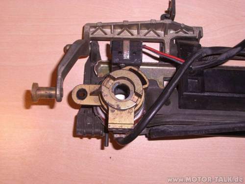

@Kaigan

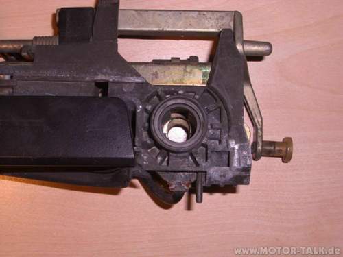

Ich hab n Bild in den Anhang gepackt,den Grund dafür,nenne ich dir gleich.
Der Splint allein reicht nicht,es muß erst noch die schwarze Blende um den Griff herum weg:
Klick
Teil Nr.1 hier.
Das Ding ist verriegelt.Wie man das löst,siehe Anhang.Das ist so ein Schieber,der am Türgriff befestigt ist.Wenn die Plastikkappe in der Beschreibung weg ist,brauchst das Ding nur von dir wegdrücken,also Richtung Fahrzeug.
Die Abdeckung kann man dann einfach abnehmen.
Dahinter siehst du dann um den Schließzylinder noch einen Gewindering,ist im obigen Link die Nr.3 und als "Mutter" bezeichnet.Die Nr.4 "Dichtung" ist sehr dünn und erst schwer erkennbar,wird dir aber evtl. das endgültige herausziehen des Schließzylinders erschweren.Ist die weg,hast du den Zylinder gleich draußen.
Und Einbau eben in umgekehrter Reihenfolge.
Den Schieber zur Arretierung der Blende zurückschieben,wird evtl. etwas kniffelig.Ich hab hier leider keinerlei Bilder und auch kein Video,wie das geht.Aber du scheinst nicht ganz unbegabt zu sein.
Aber kannst dich ja nochmal melden,wenns Probleme diesbezüglich gibt.

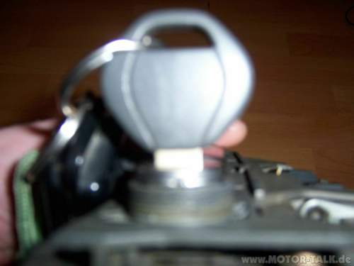

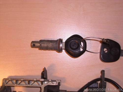

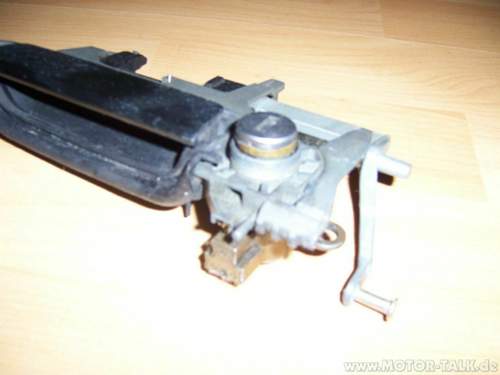

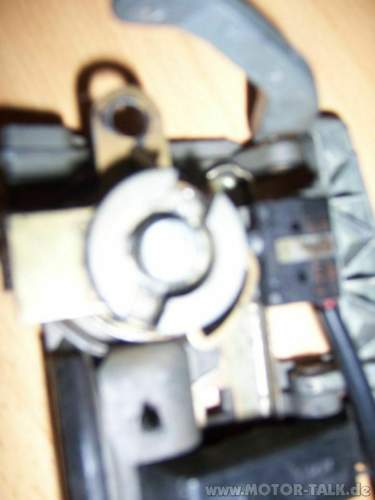

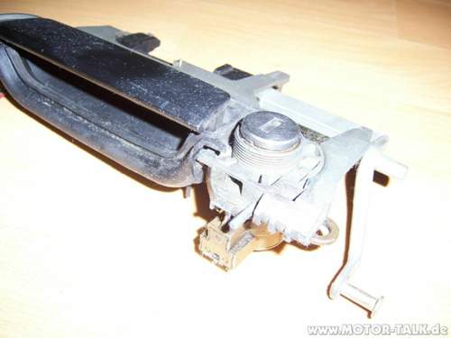

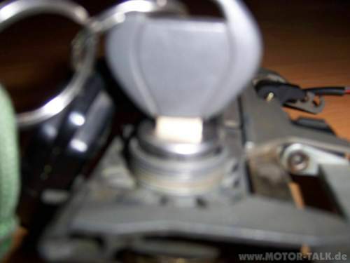

die Mutter ist leicht runter geschraubt, Dichtung raus und Splint auf der anderen Seite raus....
nun lässt sich der Zylinder 5mm heraus schieben und es ist eine weitere, glaube gelbe Dichtung
direkt hinter der Zylinderschlossblende zu sehen. Der Zylinder geht aber nicht raus..... . Die Dichtung ist wahrscheinlich die 21 im Katalog, hinter der sich an einer Stelle ein Loch befindet. Was nun einmal
mit dem Hammer schlagen bzw. austreiben oder muss sich der Zylinder leicht rauslösen?
gruß
Ich hatte den Türgriff ausgebaut,bei mir hab ich den Schließzylinder rausziehen können.Es hilft allerdings,wenn man den Schlüssel reinsteckt,dann fliegen die Codierplättchen ned raus,die auch verhindern können,das der Zylinder rauskommt,weil sie sich verhaken.
