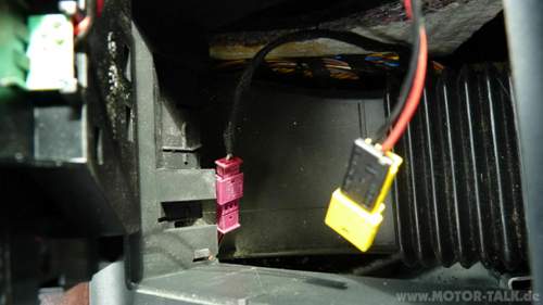

Ergänzung:
Und noch eine Bildbeschreibung bezüglich Ausbau der Mitelkonsole
