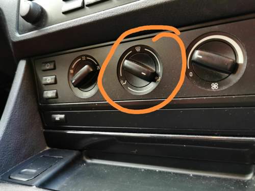

Ich habe ein Problem mit dem Regler in der Mitte.
Beim drehen auf die Scheibe wird die Luft umgeleitet, aber an der Scheibe kommt nichts an.
Jemand eine Idee?
Genau das beschriebene Problem hier
https://www.e39-forum.de/index.php?...
habe ich auch.
Könnt ihr mir helfen?
wir sind vorgegangen wie Rostlöser 44462 beschriebenen hat.
Allerdings haben wir Zwischen dem vorletzten und vor vorletzten untere Reihe einen 1,2 M ohm widerstand eigelötet...alles funktioniert, IC wird nicht mehr warm...somit kein Schalter nötig ...
