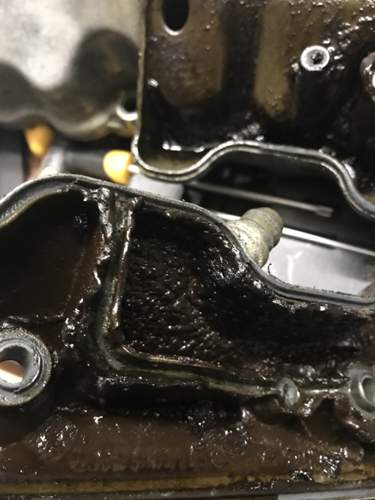

Nun war es endlich soweit.........nach langem Hinausschieben habe ich heute meine Ventildeckel abgebaut um die Dichtungen die auf einer Bank undicht waren zu wechseln. Hat ganz gut geklappt..... hab das noch nie gemacht.... hatte aber Unterstützung vom Profi!

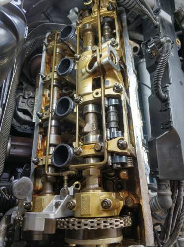

Anbei einige Bilder aus dem Innenleben meines mittlerweile betuchten V8.
Würde mich freuen wenn die Fachleute unter Euch mir ein paar Rückinfos auf den aktuellen Zustand des Motors nach jetzt ca. 290TK geben könnten.

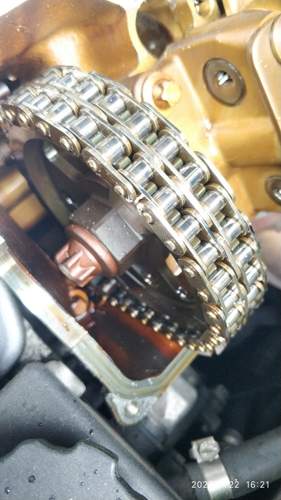

Die Kette konnte ich nicht anheben.... nur das Kettenglied in der Mitte wo ich angehoben habe machte einen kleinen Zuckerer.....! Die Dichtung lies sich einfach ohne Rückstände lösen. Nach der Zeit und Laufleistung war die Dichtung eigentlich noch ganz schön weich!

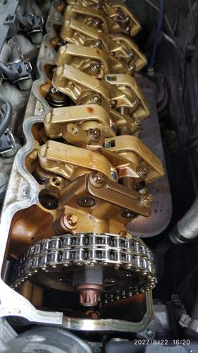

Ansonsten habe ich versucht alle wichtigen Bauteile zu fotografieren. Was mich allerdings ein wenig stutzig macht, ist diese eine dunkle Verfärbung (roter Kreis im Bild). Für mich sieht das aus als hatte es da ein Hitzeproblem gegeben. Werde das auf jeden Fall noch mal genauer anschauen und schauen ob das Ablagerungen sind. Komischerweise nur so stark an dieser einen Stelle.
Die Deckel möchte ich Eisstrahlen lassen.... dann werden sie wieder richtig sauber!
Freue mich über Eure Kommentare, was Euch auffällt oder ob Ihr hier größere Probleme seht die man gleich mit angehen sollte!

Nicht nur die letzten zwei Jahre im Sommerbetrieb haben dem Motor mit deinem eingesetzten RCS 5W-40, trotz der vielen Kurzstrecken, gut getan. Scheinbar hast du die gesamte Zeit über gute Arbeit geleistet mit deinen jährlichen Ölwechseln bei 2-3.000 Kilometern. Da zeigt sich wieder wie wichtig regelmäßige Ölwechsel mit höchstens 250h Betriebsdauer sind.
am 23. Juni 2022 um 1:03
Die Kette zeigt geringe Verschleißspuren (normal bei deiner Laufleistung), die Zähne der Nockenwellenräder sehen sehr gut aus, was dann auch für die Kurbelwellenräder zutreffen sollte. Meine Empfehlung wäre ein Kettentausch und Dämpfertausch bei 400 000 km, dann sind die Ketten sicher gelängt, auch wenn sie noch keine Geräusche machen sollten. War bei meinem Motor ( R6, auch mit Duplexkette) auch so. Kettenräder waren bei mir auch noch einwandfrei, die Kette selbst war jedoch erheblich (9,5 Grad) gelängt, sah sonst aber noch relativ gut aus und machte auch keine Geräusche. War einfach meinerseits eine rein prophylaktische Operation gewesen, da ich trotz Duplex-Kette bei meiner Laufleistung (> 400 000 km) einfach mit einer Längung gerechnet hatte. Der Rest sah ähnlich wie bei dir aus, die Ritzel waren auch o.k. Ich hatte von Anfang an Mobil 1 OW/40 oder 5W/30 gefahren, gewechselt aber nach Displayanzeige, sonst mal nur gelegentlich zwischendurch 1/2 l nachgefüllt. Reicht auch, um einen sauberen Motor zu haben. Habe das Auto als Neuwagen gekauft mit jetzt > 460 000 km.

Die dunkle Stelle auf dem Kipphebel liegt wahrscheinlich da wo oben am Ventildeckel der Entlüftungsschlauch angeschlossen ist.
Themenstarteram 23. Juni 2022 um 7:54
Frankyboy379;
Genau - das ist der Bereich vom Entlüftungsschlauch..... OK.... dann sollte es kein thermisches Problem gegeben haben!

Sieht ja alles aus wie neu ... einfach weiterfahren. Bei der Jahreslaufleistung wird auch eine inzwischen leicht gelängte Kette nie das Haltbarkeitsproblem darstellen.
