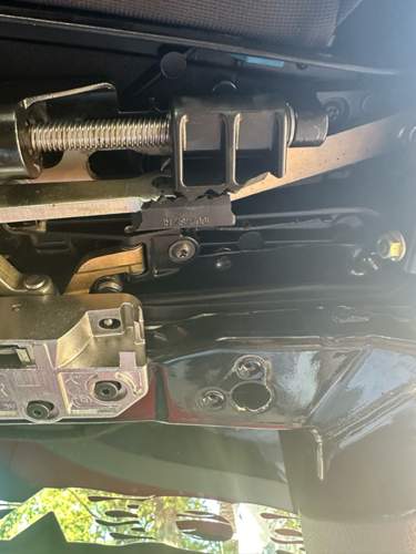

Hallo Leute ich bin echt verzweifelt heute ging mein Verdeck nicht mehr auf habe es denn mit dem Imbus entriegelt nach Kabelbrüchen gesucht sowie die Sicherungen mir mal angeguckt dann hat es angefangen zu regenen und ich habe es wieder per Imbus verschlossen nach ein paar Stunden hat der Regen aufgehört und ich wollte weiter nach Problemen schauen also wieder Rückbänke raus Imbus geholt und wollte das Verdeck nun damit öffnen sobald ich den Imbus drehe und es etwas schwerer wird dreht der mir den Imbus sofort wieder in die andere Richtung und das Verdeck öffnet sich nicht mal ein bisschen … die Leuchte am Knopf blinkt permanent auf und mein Kofferraum geht nicht mehr auf sei es mit Schlüssel über Funk oder aufschließen da geht garnix

also, wenn du manuell mit der IKEA Kurbel drehst und einen
Widerstand spürst, der dann die Kurbel zurückschnalzen lässt,
dann sind zumindest die sog. biegsamen Wellen NICHT beschä-
digt
dann ist wahrschienlich einer der von mir sog. schwarzen Reiter
(Plastikblock) gerissen, der dann auch nicht mehr mechanisch
die Haken der Verriegelungseinheit aufmachen kann (leider)
aber hier gibt es zum Glück für " kleines " Geld Ersatz (->ebay)
warum deswegen der Koffeerraum nicht geöffnet werden kann,
ist mir aktuell aber auch nicht ganz klar - der müsste sich zu-
mindest mit dem Schlüssel öffnen lassen (ohne Zündung)
good lack

Ja habe ich mir auch schon gedacht das einzige was mir jetzt mal aufgefallen ist sobald ich den Knopf drücke zum schließen tuckert der ganze Zeit hinten mit der Verdeck Klappe sprich unterm Sitz diese Zahn Rädchen scheint so als wäre das nicht richtig verriegelt bzw verriegelt es nicht richtig aber Cabrio Dach ist komplett zu …

hallo,
wenn du bei ebay im browser folgendes eingibst - BMW e46 verdeck -
dann findest du die sog. verriegelungseinheiten, wie sie ausgebaut aus-
sehen - ebenso die rep-Teile, mit denen man die dann wieder hinbekom-
men kann - die eigentliche Rep ist halt sehr zeitintensiv (ich hatte bei der
ersten 6 Stunden benötigt)
good lack

Als Ersatz für den vorderen Verdeckverschluss z.B.:
https://www.amazon.de/.../B07S1WXHKWAchtung: Soweit mir bekannt muss von den alten Reitern ein Metallstück übernommen werden, sonst erkennt die Verdeck-ECU auf Fehler. Man kann die vorhandenen Reiter auch "verstärken".

hallo,
also, das Zahnrad vom K-Motor (unter der Rückbank) darf natürlich
auch nicht durchdrehen (rattern) - aber auch hier gibt es nen ganz
einfachen Trick, um das zu reparieren (weiss aber den Namen des
Freds dazu nicht mehr)
good lack
Es gibt wohl auch Metallzahnräder für dieses Problem.
