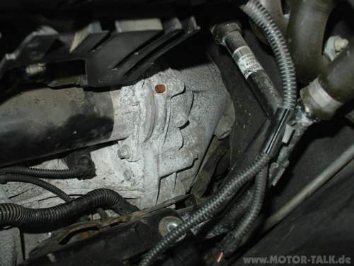

So ich habe jetzt alles auseinander, Ansaugbrücke, Ventildeckel, KGE…
Finde das Blöde Loch nicht um die Kurbelwelle abzustecken, laut Beschreibung soll das Loch ja unter dem Anlasser im Kranz? Sein, aber es steht nirgendwo dass die Ansaugbrücke vorher ab muss. Man kann doch den Anlasser nicht einmal sehen wenn die Brücke drauf ist oder verstehe ich was falsch? Oder man muss es von unten machen hier finde ich aber auch nichts :-(
Könnt ihr mir bitte ein Tipp geben wie ich die Bohrung am besten finde.
Ich habe ein Paar Fotos gemacht um es besser darzustellen.
Danke
Gruß ASSA13
Anlasser1
Anlasser2
Anlasser3
+2
Von unten. auf Bild 5 von dir siehst du das Rohr in dem dein Ölmessstab steckt. daneben ist das Gewinde von einem Bolzen zu sehen. in diese vertiefung fasse mal rein. Dort ist das Loch für den Dorn
Schraube vorher das Blech noch ab. 3x 10 Schrauben. dann kannst du beim abstecken von unten sehen was du treibst
