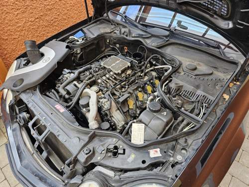

Hallo Zusammen, ich habe eine Frage bezüglich meine LPG Anlage. Undzwar verliert der massiv Kühlwasser nach etwas zügiger Fahrt. Ich habe eine Verbindungsstelle gefunden wo sehr viel Kühlwasser ausgetreten ist. Meine Frage ist was das ist. Die stelle ist genau hinter der Luftmassenmesser.
Es geht um den Motor m273 500er

Ich kenne den Motor nicht besonders gut, aber Mercedes nutzt eigentlich keine dieser Schellen mit Schnecken (Bild 2), sondern Clickschellen. Da war wohl mal jemand dran. Auch sehen mir die beiden Schlauchenden (Schwarz) aus als hätte da mal jemand den Schlauch in zwei Hälften geschnitten und dieses Rohr eingesetzt.
Danke für die Antwort. Es wurde wegen der Gasanlage was verändert denke ich
Funktioniert denn die LPG Gasanlage noch oder wurde die außer Betrieb gesetzt? Das sieht für mich nämlich danach aus. Das war früher die Einbindung für die Gasanlage für den Verdampfer. Und da der Schlauch dann zu kurz war, als man die Anlage wieder ausgebaut hatte, hat man ein Verbindungsrohr eingesetzt.
Es funktioniert immer noch. Muss aber immer die Heizung voll aufdrehen auf max. Sonst stottert das Auto und Lpg funktioniert nicht mehr
Und da wunderst Du dich nicht? Das ist nicht normal. Fahr bitte in eine Fachwerkstatt für LPG Gasanlagen und lass die mal prüfen. So machst das alles keinen Sinn sonst.
Im Sommer sicher eine Freude mit "voll aufgedrehter" Heizung zu fahren. Neuen Schlauch besorgen, Teilenummer steht ja drauf, und fertig. Und wegen LPG, raus damit oder Fachwerkstatt mit der Fehlerbehebung beauftragen.
