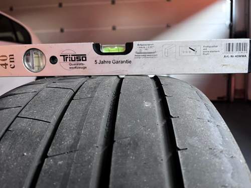

Hallo zusammen.
Heute die WR bei meinem Sohn montiert und etwas erschrocken wie die Hinterreifen aussehen.
Er hat sich vergangenes Jahr gebrauchte M-styling 172 Felgen (hinten 9 1/2 J x 19 ET 32) komplett mit gebrauchten Reifen gekauft. Sind so zulässig auf dem E60.
Die Reifen waren noch für 1-2Sommer fahrbar und die beiden Hinterreifen 275 30 ZR19 waren schon auf der Innenseite stark eingefahren. Wir dachten dann - OK. vermutlich hat der Sturz des Verkäufers nicht gepasst, wird sich dann ja ausgleichen.
Im letzten Sommer jetzt (ca. 10000Km) haben sich die Reifen hinten noch sehr viel stärker abgefahren - nur so ca. 30mm an der Innenseite. Das sieht eigentlich aus, als würden die Reifen irgendwo schleifen, was sie aber nicht tun, es gibt keine Schleifstellen, nichts.
Wer jetzt an die Spur oder Sturz denkt - es wurde erst im Frühjahr wegen Dämpferwechsel, eine Achsvermessung gemacht. Alles ist im Normbereich. Der Sturz links -1°52 rechts -1°56.
Ich kann mir nicht erklären, wo die Ursache liegt - die 225er Winterreifen sind unauffällig. Kann es sein, dass es ein grundsätzliches Problem mit den breiten Reifen gibt? Ich bin am überlegen, denn Sturz etwas Richtung positiv zu verstellen.
Hab einmal ein Bild eingestellt.
Reifen

Also wenn das rechts im Bild der e60 ist, auf dem die Räder gelaufen sind, scheint da was nicht zu stimmen. Der steht ja richtig x- beinig. Der Reifen im Vordergrund ist ja wohl nur auf der Innenkante gelaufen
Das ist doch ein bekanntes Problem beim E60/61!!!
Breitreifen und ein negativer Sturz eventuell gepaart mit zuwenig Luftdruck führt nunmal zu so einem laufbild.
Und einmal einseitiges Laufbild fährst du nicht mehr raus.

Dein Bild zeigt weder Spur noch Sturz sondern nur die Lage.
Was bringt uns das jetzt weiter?
