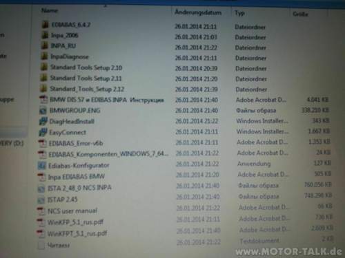

So jetzt hab ich paar Programme. Hoffe die sind richtig. Bild im Anhang.

Themenstarteram 29. Januar 2014 um 11:07
Hat jemand eine Anleitung wie man DVD freischalten während der fahrt am CIC codiert?
