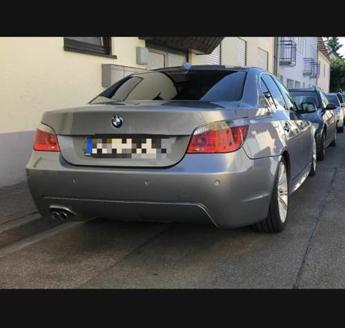

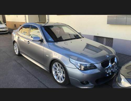

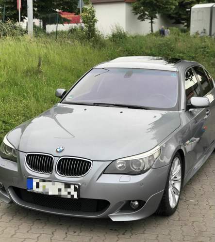

So, meine Spurverbreiterungen sind jetzt eingebaut und auch schon eingetragen.
Hab´ das Komplettset von H&R genommen. Vorne 15mm je Seite und hinten 20mm je Seite.
Es sind die Verbreiterungen, die mit längeren Schrauben zwischen Felge und Radnabe befestigt werden. Eintragung war absolut problemlos. Vom Fahrverhalten meine ich dass das Auto sogar etwas Spurstabiler zu fahren ist. Habe bis jetzt keine Nachteile feststellen können. Anfangs war ich an der Vorderachse wegen der Aktivlenkung etwas skeptisch, aber auch das ist kein Problem.
Von der Breite her denke ich, dass das ohne ans Blech zu gehen das Maximum sein dürfte.
Ich füge noch ein paar Bilder hinzu, dass Ihr das Ergebnis mal betrachten könnt.
