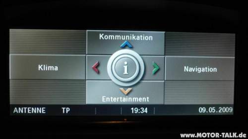

ich hatte ja vor kurzem ein Thread geschrieben, also meiner war beim Update vor 2 Wochen, habe Baujahr 2003 und Navi Busines. Nach dem Update hatte ich endlich MP3 auch auf DVD und tagfahrlicht zum aktivieren und einen wesentlich ruhigeren Motorlauf. Beim Update wird alles gemacht Du mußt nur sagen das sie die MP3 Funktion auch extra freischalten sollen.
Das Update war der volle Erfolg, Navibildschirm springt nach Start des Motors sofort an.

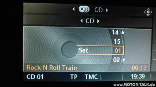

Meiner ist BJ 6/2005 und ich habe das Business Navi. Meine bisheringen Versuche mit mp3 sind alle gescheitert. Wenn ich dich richtig verstehe, dann sollte also auch mein Navi Business mp3 wiedergeben können, nachdem der Freundliche die aktuelle Software eingespielt hat? Ich dachte bisher immer, dass mp3 nur beim Navi Prof. geht.
Dein Navi Business hat einen Prof. Radio (M-ASK). Mit diesem Gerät können optimal MP3 Dateien wiedergegeben werden.
Der Händler muß beim Software Update die MP3 Funktion extra freigeben!
Gruß BMW Freund

Also funktioniert es definitiv mit dem Navi Business MP3 abzuspielen???
ja es muß immer funktionieren!!!

Navi Prof. und Navi Business haben immer einen Prof. Radio verbaut.
Ohne Navi gibt es extra Prof. Radio oder nur Business Radio.
Ein Business Radio Laufwerk kann keine Mp3´s abspielen!

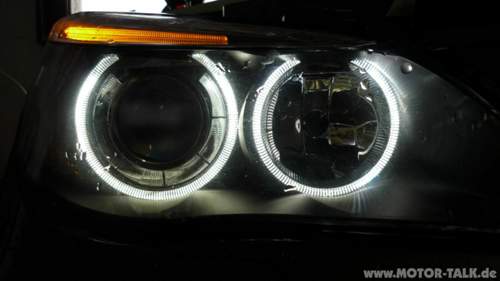

ich hab in der nächsten Woche auch nen termin beim Freundlichen um mir die MP3-Funktion im Navi Prof (2004) freischalten zu lassen. Dazu soll gleich die gesamte Fahrzeugsoftware geupdatet werden.
Muss das wirklich sein oder gehts auch anders?
Und wenn ja, gibts was was man sich gleich noch zusätzlich freischalten lassen sollte wenn das Auto schon mal da ist? Ich denke hier an solche Sachen wie Tagfahrlicht usw...

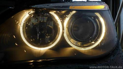

Habe Schalter ( Bin ja noch jung:D) das Tagfahrlicht bedeutet aber nur das Du auf Automatikstellung mit der Zündung Licht an und aus machen kannst. Also Motor an Licht an , Motor aus Licht aus, nicht die Ringe wie beim LCI, aber braucht man ja auch nicht, ich fahre eh immer mit den Ringen am Tag rum.
