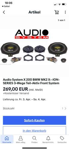

Von Eton gibt es beispielsweise Nachrüstlautsprecher die perfekt in die Einbauplätze des E60 passen, inkl. der passenden BMW Stecker.
Wenn du da aber das Frontsystem + Subwoofer + DSP Amp + Kabelsatz verbaust bist du nicht billiger als beim Einbau des Logic7. Meinem Musikgeschmack würde jedoch das Eton System wesentlich mehr entsprechen.

Hier Beispielhaft:
https://www.carhifi-store-buende.de/eton-lautsprecher-3-wege-bmw-e-serie
Gibts auch bei anderen Händlern.
Gibts aber auch von anderen Herstellern, z.B. Audio System oder Rainbow.

Naja, die Lautsprecher an sich haben mehr Potential als die L7 Lautsprecher.
Was da noch fehlt ist Verstärker/DSP der macht noch sehr viel vom Klang aus, und natürlich eine gute Abstimmung.
Wenn das alles passt klingt das (zumindest für mein Empfinden) wesentlich besser als das L7.
(Oder irgendein anderes Werkssystem)
