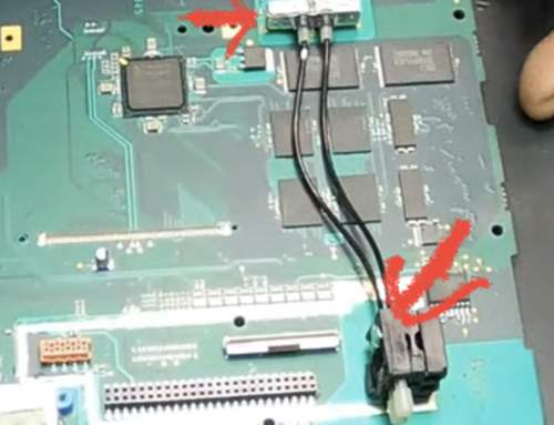

Ich habe einen BMW e61 Bj.: 3/2006 Navi Prof. (großer Monitor) nun habe ich folgende Probleme:
Erst ging Radio und Bildschirm aus und kurz darauf wieder an. Dies dann immer öfter bis es so schlimm war das er manchmal tagelang nicht mehr anging. Mittlerweile ist es so dass auch kein Ton mehr kommt. Nachdem nun weder Bild noch Ton da war habe ich dank der SuFu Folgendes schon ausprobiert:
http://www.motor-talk.de/.../Attachment.html?attachmentId=728506
Nun ist es so dass wenigstens das Bild wieder da ist und ich mit i-drive wieder Einstellungen wie Datum und Uhrzeit vornehmen kann. Aber folgende Probleme sind geblieben.
Tonausfall an mehreren Systemen:
Radio, CD, CD-Wechsler, Navigation, Telefon, Rückfahrwarner, BMW-Gong bei Fehlermeldungen, Meldung Gurt anlegen.
Zusätzlich ausgefallen sind:
Assistenzfenster Pfeilansicht der Karte, Sprachsteuerung
Einzelne mir aufgefallene Fehler der Systeme:
Radio findet Sender aber ohne Ton.
Navigation Plant route aber Ton und anzeige steht still.
CD + CD-Wechsler läuft die Anzeige der Zeit des Titels aber ohne Ton.
Telefon Bluetooths kann nummern über i-drive anwählen aber kein Ton in sende und Empfangs Richtung.
Rückfahrwarner Bildfunktion aber ohne Ton.
Bei allen Funktionen wo BMW die Gong Meldung hat ohne Ton.
Assistenzfenster Karte bewegt sich die Pfeil Ansicht nicht.
Sprachsteuerung komplett ohne Funktion.
Weis jemand noch eine Lösung? Was haltet ihr von den in der Bucht angebotenen CCC Reparaturen? Wer hat mit Reparaturen gute Erfahrungen gemacht und vor allem wo?
vielen Dank im Voraus...
Gruß Alex

Mein CCC Professinal hat jetzt auch die Tage den Geist aufgegeben. Fährt nicht mehr hoch, bzw. startet permanent neu. Ich denke, da bleibt uns nur übrig das CCC auszubauen und reparieren zu lassen. Ich habe jetzt aus sämtlichen Themen der Suchfunktion und aus anderen Foren erlesen, das die Firma Bavaria Tuning oder Kfzpix.de zu empfehlen sind bzw. von vielen genutzt wurden. Wie sind denn die aktuellen Erfahrung zu CCC Reparaturen von Forenmitgliedern zu den oben genannten Firmen. Bin auch gerne offen für andere Adressen. Muss es nur die nächsten Tage irgendwo hin schicken...

Hab grad mal mit Bimmer Tuning telefoniert und dabei eine, wie ich finde, sehr sehr ehrliche Anwort bekommen. Dort meinte man zu mir: Ja, kannste einschicken und wir reparieren, aber ich solle mir nicht die Hoffnung machen, das es eine dauerhafte Lösung sei. Er meinte, nach ca. nem dreiviertel Jahr wird es wieder defekt sein. Nicht durch das gleiche Bauteil, sondern durch evtl. was anderes, so seine Erfahrung. Er meinte, die Dinger sind einfach eine Fehlkonstruktion und ihn wunderts, das noch soviele funktionierende CCC rumfahren. Er rät (natürlich ist er auch Geschäftsmann) zum Umbau auf CIC und dann ist Ruhe.
Es bin ich schon am Überlegen, da der Umbau sich komplett auf ca. 1500€ beläuft. Aber dann haste halt das neue CIC und hoffentlich Ruhe.
Was meint Ihr?
