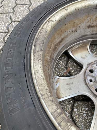

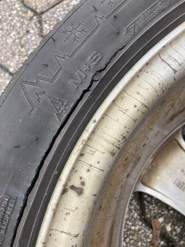

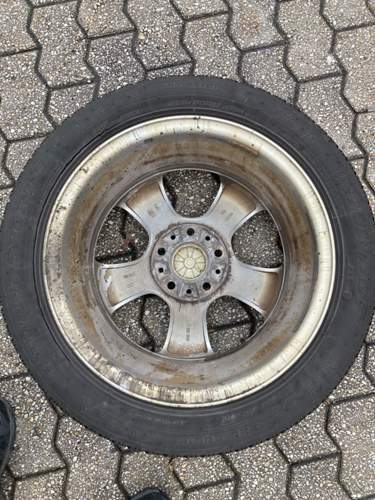

War jetzt in der Werkstatt wollten den Reifen auf unwucht prüfen.So weit bin ich aber garnicht gekommen. Nach dem ich das Rad abgenommen habe war sofort klar das der Reifen kaputt ist. Wie auf dem Bild zu sehen hat der auf der Innenseite extreme schleifspuren, an einer Stelle schauen sogar schon die Metalldrähte raus. Ist aber nur am halben Reifen so eine Schleifspur. Und der Reifen ist nicht mehr symetrisch, von der Innenseite bis zur mitte des Reifens ist eine Wölbung, daher wahrscheinlich das eiern.
Wie ich das geschafft habe, keine Ahnung. Hab jetzt einen neuen Reifen bestellt.

Der Reifen sieht schlimm aus! Der Defekt ist aber nur eine Auswirkung, wenn Du jetzt einen neuen Reifen montierst, dann sieht der irgendwann wieder so aus. Du must noch die Ursache für den extremen Verschleiß finden und diese abstellen, wichtig!

Es sind definitiv keine Schleifspuren vom Fahrzeugaufbau, die Spuren wären gleichmässiger und umlaufend.
Es sieht nur der halbr Reifen so aus, also im Halbkreis,
Genau dieses Bild spricht für einen Defekt in der Radaufhängung, als erstes nutzt sich eine kleine Stelle am Reifen ab, diese Fläche vergrößert sich dann. Wenn ein Rad nicht sauber auf den Achsen geführt wird, dann gibt es ungleichmässige Verschleißbilder. Die Straße ist ja auch nicht eben.
Und die abgeschliffene Fläche ist keine Lauffläche.
Das sehe ich anders. Ggf. ist der Reifen mal an der Innenseite beschädigt worden, aber der eigentliche Verschleiß kommt durch Abnutzung von der Fahrbahn, die Ungleichmässigkeit habe ich oben schon erklärt.
Der Kfz Meister hat es auch kurz angeschaut und hat nichts gefunden wo es schleifen könnte.
Wie gesagt, das sind mit Sicherheit keine Schleifspuren vom Fahrzeugaufbau.
Das Problem ist auch mehr oder weniger plötzlich gekommen. Ich weis jetzt nicht konkret wann aber gefült seit 2 wochen ist das Problem.aber das nur der halbe Reifen abgeschliffen ist deutet doch eher darauf hin das ich irgendwo drauf gefahren bin oder ?
Der Verschleiß durch so einen Defekt schreitet auch exponentiell vorran. Den einen Tag ist die beschädigte Stelle nichtmal offensichtlich, aber je größer sie wird, desto schneller wird sie größer, so etwas wie bei Dir am Reifen kann innerhalb von wenigen Tagen entstehen.
Eine beschädigte Fläche bietet mehr Angriffsfläche für Reibung und damit konzentriert sich dort der Verschleiß, gleiches Prinzip wie beim Bremsplatten: Hat die Lauffläche erstmal eine abgeflachte Stelle, so bleibt das Rad immer wieder bei einer starken Bremsung an dieser Stelle stehen, die Fläche wird größer, das Rad bleibt dort auch bei weniger starken Bremsungen stehen.

Tja, da ist der Salat.
Das kenne ich nur allzu gut. Bei mir waren das BEIDE Hinterreifen, das Bild sagt alles.
Man konnte den Finger durch den Stahlgürtel in das Innere des Reifens stecken.
Es waren Dunlop Runflats, Innenflanke hatte sich fast vollständig vom Rest des Reifens getrennt.
