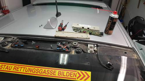

Zwischenstand: Hab eben das Diversity Modul ausgebaut, sieht in Ordnung aus, keine kalten Lötstellen. Hab die Platine und die Stecker gereinigt und mit Kontaktspray eingesprüht, keine Verbesserung...
Kann man das ganze irgendwie rausmessen, ob zwischen Sicherung 59 und Diversity Durchgang ist?

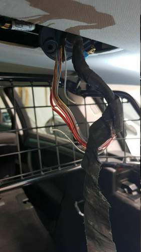

Hab grad mal nachgeforscht, ich werde mich morgen mal mit Silikon isoliertem Kabel, Schrumpfschlauch und Lötkolben bewaffnen und über die Dachlautsprecher Öffnung versuchen, an das Kabelbaumstück ranzukommen, was im Bereich des Heckklappenscharniers liegt.
Für den Ausfall von ZV und Standheizung per Fernbedienung dürften laut Stromlaufplan im TIS die Kabel rot/weiß (Spannung fürs Diversity), weiß/blau und blau/gelb (Antennenverstärker Funkfernbedienung) verantwortlich sein. Die werd ich mir mal genauer anschauen und wenn sie brüchig sein sollten, werde ich da erstmal nur die defekten Teilstücke ersetzen. Ist sicher nix für die Ewigkeit, aber vorerst ist dann vielleicht Ruhe...

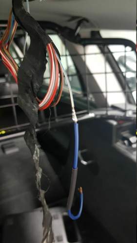

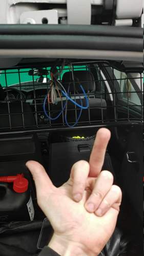

Also Kabel weiß/blau war komplett durch. Rot/weiß und schwarz/gelb hatten schon eine brüchige Isolierung. Habe bei den 3 Kabeln ein neues Teilstück so eingelötet, dass das neue Kabel im beweglichen Bereich des Scharniers liegt und die Verbindungsstellen sort wo weniger Bewegung ist.
Es funktioniert wieder alles.
Der Reparaturkabelbaum von BMW hat somit nur 70.000km und 6 Jahre gehalten... :rolleyes:
Danke für eure Tips. :)
