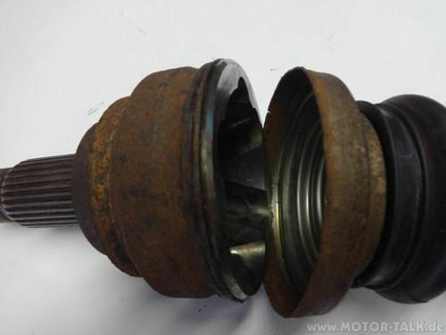

habe jetzt mal ein paar Bilder bezüglich dem klacken von Antriebswellen und deren Ursache gemacht.
Wie gesagt durch das abfetten kann man erstmal weiterfahren bis der passende Ersatz gefunden ist.
Bei dem Kauf einer gebrauchten Antriebswelle würde ich empfehlen diese auch vorher auf Dichtheit zu überprüfen und sie neu abzufetten.
Die Bilder zum abfetten habe ich an einer neuen Antriebwelle gemacht ,zu sehen ist das abfetten des inneren Lagers am Differenzial, das Problem betrifft aber meistens das äußere Lager.
Gruß Mattze

Seit gestern 12 Uhr ist das Klacken weg :) jetzt hoffe ich wirklich das es damit erledigt ist.

Ja , fahre jetzt seit ca. 2 Wochen ohne das Geräusch. Muss also "nur" die Antriebswelle gewesen sein :D
