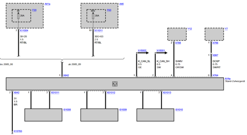

leider will meine ab Werk verbaute Standheizung Webasto Thermo Top C nicht mehr so richtig.
Daher möchte ich sie mit "Webasto Thermo Test" auslesen. Bin mir aber nicht sicher, wo ich die gelbe Diagnoseleitung finde.
Habe den linken Innenkotflügel abgebaut. Man sieht dann direkt die Standheizung. Es ist auch ein Stecker mit einem gelben Kabel dran. Das gelbe Kabel habe ich "angezapft". Leider findet aber die Software kein Steuergerät.
Ist das überhaupt die Diagnoseleitung? Oder wo kann ich die Diagnoseleitung finden?
Lässt sich die werkseitig verbaute Standheizung überhaupt mit "Webasto Thermo Test" auslesen?
(Es ist ein E61, BJ 2005, werkseitig verbaute "Thermo Top C".
Für Antworten bin ich sehr dankbar. Rätzle schon seit Tagen rum.

Zu Deinem Problem kann ich Dir nichts schreiben, aber eine Bitte hätte ich: Könntest Du mal ein Foto einstellen, aus dem zu ersehen ist, wo Du das gelbe Kabel findest? Habe nämlich auch schon gesucht (allerdings ohne Abbau irgendwelcher Teile) und konnte nichts finden. Was ich bisher so gelesen habe, sollte das gelbe Kabel schon die Diagnose-Leitung sein.

Ich lag heute den ganzen Tag unterm Auto. Hab die wapu mal direkt bestromt. Sie läuft tadellos... Leise, rund und ohne Aussetzer. Die kann ich also schonmal ausschließen. Ich hoffe ich bekomme dieses COM-port Problem auf meinem Laptop gelöst. Aber wo schließe ich das Diagnosekabel an? Schwarz und die rot ist klar, aber muss der Strom von der Standheizung genommen werden oder kann ich den auch woanders abzapfen? Und das gelbe Kabel der diagnoseleitung? Wo kommt das dran? Ich hab in diversen Beiträgen was von PIN 2 gelesen, gelbes Kabel... Das kabel an PIN 2 bei mir ist aber weiss mit braunem Streifen ?!
