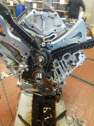

Mein M157er zerlegt bei Daimler

Um alle kettenspanner zuwechseln muss der motor raus.
Wenn der motor einmal raus ist macht es kein Sinn die Spanner neu zumachen aber dann das alte palstic und die 4 alten Steuerketten drin zulassen.
MfG.
Ok, wusste nicht, dass der E63 vier Ketten und Spanner hat. Kenne mich mit dem Motor zu wenig aus. Dann wird es also wesentlich teurer als bei meinen OM651.
Der Motor muss zum Spannerwechsel nicht raus. Der M157 ist baugleich zum M278 und bei mir wurden die Spanner der Sekundärketten mehrfach gemacht (und das sind die, die das Quell der Freude sind). Die MKL kommt erst, wenn die Kette gelängt ist. Diese längt sich aber, weil die Spanner schon über Jahre nicht mehr richtig das taten, was sie tun sollten.
