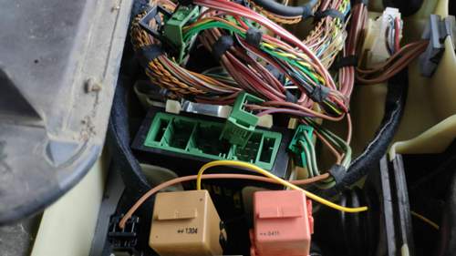

Hab mich heute mal dran gemacht. Deckel ist ab und ich habe die Stecker oben alle abgezogen. Siehe 1. Foto.
Aber unten sind ja auch noch Stecker dran. Wie komme ich da weiter? Kann es wohl nicht einfach rausziehen.

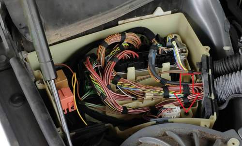

Ich vermute, ich muss auch den Kasten außen rum abschrauben? Siehe 2. Foto.
Das könnte fummelig werden, an die Schraube hinten links kommt man nur sehr schwer.

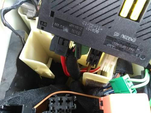

Du musst versuchen durch ziehen irgendwie die Finger unten an die Stecker zu kriegen. Ich hatte bei meinen Tausch schön blutige Finger danach gehabt. Es ist normal das man stark dran ziehen muss,ich hatte auch Angst die Kabel aus den Steckern zu reißen.

ich muss es wohl mit Gewalt rausziehen und schauen wie ich irgendwie an die Stecker der Unterseite komme. Zwei kann man wohl einfach raus ziehen und zwei muss ich an einer Stelle rein drücken damit sie raus geben.
Einfach sieht es nicht aus hoffe Gloss dass alles heil bleibt
Schick deine Fahrgestellnummer ich schicke dir die BMW Anleitung per PN
Ist wirklich zum verzweifeln, ich habe es damals halb herausgerissen, es geht aber definitiv nach oben heraus zu ziehen. Lustigerweise sind die Kabel lang genug wenn man es erstmal raus hatte. Mal ein Foto wie die Stecker von unten aussehen:
