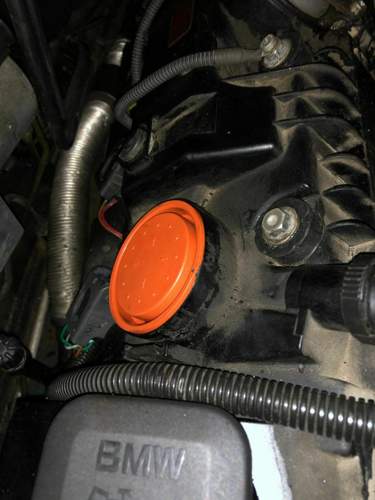

seit gut einem Monat habe ich jetzt einen e65 745i im super Zustand mir nachweisbaren 97.000 km vom BMW Partner :)
Leider macht der Motor aber nicht immer das was er soll.
Vorallem im Schubbetrieb um 40-50km/h hat er manchmal Drehzahlschwankungen, besonders stark wenn es bergab geht. Die Drehzahl pendelt dann zwischen 500-1500, ein Ruckeln spürt man aber nicht immer.
Komischerweise scheint das Problem weniger aufzutreten wenn es feucht und kalt ist.
Ich finde auch, dass der Motor für einen V8 nicht ruhig genug läuft. Im Stand hat man manchmal leichte Vibrationen. Da lief der V6 in meinem Mercedes CLK320 um eingiges ruhiger.
Außerdem hat der Motor zwischen 2000-3000 Umdrehungen manchmal ein Drehzahlloch. Man beschleunigt und wird auch schneller, aber die Drehzahl sinkt um 300-400 rpm. Man merkt jedoch nicht, dass der Schub weniger wird.
Regelt hier etwas die Drehzahl runter, um zum Beispiel sprit zu sparen, oder sollte das nicht so sein?
Fehlerspeicher auslesen ergab nichts. Kurz nach dem Kauf kam einmal die Meldung Motor wird zu heiß, obwohl die Temperatur laut gerade mal bei 97 Grad lag. Im FS wurde dann die Meldung Kommunikation DME gestört abgelegt.
Komischerweise stehen in manchen Steuergeräten beim Auslesen mit IN** misteriöse Kilometerstände. Im Steuergerät der Standheizung sogar über 400.000km. Zurückgedreht wurde der BMW aber mit Sicherheit nicht.
Kann es sein, dann einfach die Kommunikation im BUS System durch irgendwas gestört ist?
Für Tips bin ich euch sehr dankbar!

Hatte auch einen 745i E65 mit 83 tkm gekauft und ausser Probleme nur Probleme... Motorlauf war das kleinste Problem - der war nach neuem LMM, KGH Entlüftung, neuen Kerzen und Stabzündspulen halbwegs ok aber trotzdem nicht optimal... schlimm war die Elektronik...
Also, hatte auch einen E65, da wird Dir nie langweilig.
1. Hatte sowas, da war die Drosselklappe verdreckt, reinigen kostete 65€
2. Vanos (oder wie die silbernen Motoren auf den Ventildeckeln heißen) neu anlerenen mit INPA. Ich meine die Endstellungen, dauert 20 min und kostet 50€.
3. Kurbelgehäuseentlüftung wechseln, wenn noch nicht gemacht (35€)
4. Oben auf den Ventildeckeln ist jeweils ein kleiner runder Topf, dort sind Membranen drin
Bei mir war eine kaputt, dadurch Drehzahlschwankungen, kostet 4€ pro Stück
5. Prüfen, ob die Zündkerzen im Öl stehen, also ausbauen und prüfen, wie sie aussehen
Wenn Du das alles gemacht hast, läuft er wieder.

Die Drosselklappe habe ich schon gereinigt, habe aber dann gelesen, dass diese nur im Notlauf genutzt wird, da sonst über die Valvetronic geregelt wird. Das sind übrigens die silbernen Motoren auf den Ventildeckeln.
Mit dem Anlernen das werde ich echt mal versuchen.
Die Membranen hatte ich schon geprüft, sind beide noch in Ordnung.
