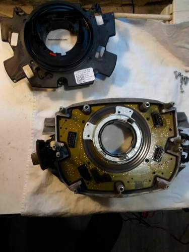

ich habe nach vielen Recherchen mit Google und You Tube mir getraut den Lenkwinkelsensor auszubauen und zu zerlegen.
Ich muß leider sagen dass ein Schleifkontakt verschlissen war, weswegen auch die Fehlermeldungen "Fahrregelsysteme ausgefallen" angezeigt worden sind. Im laufe der Zeit kamen die Meldungen nach jedem Neustart.
Es gibt in Youtube ein russisch-sprachiges Video dass man ohne die Sprache zu können, einwandfrei verstehen kann!
Nach der Reparatur ist jetzt alles wunderbar! Ich kann jetzt endlich den 7er genießen.
Ich habe Bilder gemacht die zeigen wie die Demontage abgelaufen ist. Wie der Airbag und das Lenkrad ausgebaut werden müssten mittlerweile alle schon wissen.
Viel Erfolg
Gruß Tasso

Hallo Tasso,
Vielen Dank für die Bilder! Aber wie hast du den Schleifkontakt genau repariert? Gelötet? Mit welchem Material? Ich wäre dir sehr dankbar sein wenn du mehr Einzelheiten geben könntest.
Und funktioniert der kontakt noch immer?
das Thema ist immer noch sehr aktuell in einigen Foren.
Ich habe jetzt alle Kontakte mit den Massekabel-Enden verlötet. Die ersten Kabel sind noch i.O. nach ca. 40Tkm.
Ich habe die Schleifkontakte mit ein Ende von einem Massekabel verlängert genau über den original Schleiferkontakten.
Ein Ende von Massenkabel! Es hat sehr feine Litze, so ein Massekabel, wenn man eine Ader entwirrt.
LG
Tasso
