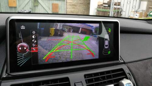

Aber durch den Umbau auf das Android 10.25 Headunit, habe ich die Original RFK ausgebaut und diese gegen eine mit IR Sensoren getauscht. So habe ich es gelöst.
Bild ist nun TOP auch im Dunkeln

Ja über Geschmack lässt sich streiten, das Android Gerät scheint es aber auch in dem Rahmen zu geben wie original.
