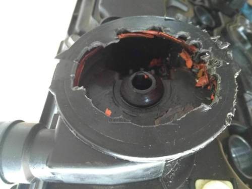

2 Dinge welche ich noch prüfen werde...
Ich werde alle Sensoren während der Fahrt auf Plausibilität mit Inpa prüfen.. vor allen Dingen der Kraftstoffniederdrucksensor ist interessant...
Des weiteren ist auch die Kurbelgehäuseentlüftung noch interessant..

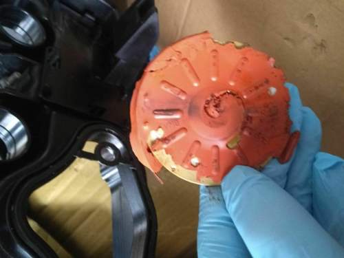

Habe diese geprüft, bei mir ist die Membrane gerissen...
Dadurch herrscht ein enromer Unterdruck und der Öldeckel wird fest angesogen.. Sollte nicht so sein...
Normalerweise schreibt BMW hier vor, den kompletten Ventildeckel zu tauschen..... enormer Aufwand und hohe Kosten...
Das ist nicht notwendig...
Habe nur die Membrane in den USA bestellt und werde diese verbauen, wenn Sie hier endlich eintrifft....
Ansonsten läuft das Auto mit der Drehzahlanhebung völlig normal, ruckelt nicht, hat Kraft usw....
Na ja erstmal kann man das so lassen...
Wie hast du denn die Membrane der Kurbelgehäuseentlüftung geprüft? Ein leichter Unterdruck ist bei mir beim Abnehmen des Öldeckels auch vorhanden.
Die KGE ist hier im Ventildeckel integriert.
Mann kann die Plastikkappe der KGE entfernen und die Membrane prüfen.
Die Membrane kann man herausnehmen und darunter befindet sich eine Feder...
Kannst du ein Bild von dem Bauteil machen? Das würde mich auch interessieren.

Das Problem mit dem absacken der Drehzahl ist alt bekannt, und mit Sicherheit kein Software-Bug, sondern Flaschluft hinter dem LMM. Neben einer defekten Kurbelgehäuse-Entlüftung ist die Dichtung der Ventilhaube und der Luftansaugschlauch ein heißer Kandidat für solche Phänomene. Mit dem anheben der Standgasdrehzahl kommt man übrigens nicht mehr über dem TÜV und fällt bei der ASU durch.

Meiner Recherche nach sitzt die Membrane unter dieser Abdeckung.
Wie kann ich diese öffnen, ohne etwas zu beschädigen?
Von jeder Seite Clips abmachen und sollte sich die Deckel loslassen.
Bei mir ist es mit den beiden Clips leider nicht getan. Hier rührt sich gar nichts, auch wenn ich am Deckel mit einem Clipheber nachhelfe.
Wobei es laut dieser Anleitung auch ganz einfach sein sollte.
https://vanos-bmw.com/product/valve-cover-n43-bmw-11127553626
"for replacement you need to remove the valve cover by prying it with a screwdriver.
remove the old and install the new membrane.
close the cover."
@marcars: Ich würde mich über deinen Erfahrungsbericht freuen.
