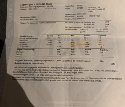

Moin Community,
kurz zu mir, bin neu hier war bis jetzt immer nur als stiller Leser hier. Habe folgendes Problem, war mit meinem E90 beim TÜV, leider mit mehreren Mängel. Ein Monat rum geschraubt und alles erledigt. Mir wurde von TÜV gesagt, das mir unten eine Halterung am Auspuffrohr fehlt, wahrscheinlich deswegen der CO-Gehalt zu hoch sei, darauf hin habe ich ihm erzählt, das mir auch die MKL aufgeleuchtet ist seit 1-2 Wochen und mir im Fehlerspeicher nichts angezeigt wird. Er meinte wenn es nicht die Halterung ist, dann wird’s der Kat sein. Daraufhin bin ich dann zu einer anderen Werkstatt gefahren und habe dort die AU machen lassen, ohne ihm zu sagen was der vom TÜV mir gesagt hat. Er meinte auch das der Kat hin sei. Habe jetzt schon bisschen was gemacht, aber wurde immer noch nicht besser.
Ausgetauscht/Benutzt habe ich folgendes:
-Zündkerze
-Zündspule
-Additive
-Lambdasonden
Fehlerspeicher zeigt jetzt auch nichts mehr an, würde jetzt einfach einen neuen Kat einbauen und dann nochmal die AU versuchen. Finde leider keinen passenden Kat fürs Auto, habt ihr vielleicht eine gute Seite, wo ich einen Kat herbekomme? Bei BMW selber würde mich der Kat 2000€ kosten, was mir im Moment leider zu viel ist.
Informationen zum Auto:
BMW 325i E90
EZ 2009
218PS,Automatik
Fahrzeugschein: 2.1: 005 / 2.2 ALA
Im Anhang noch die letzte AU
Danke für durchlesen!
Wurde mit dem Handy geschrieben, sorry für Rechtschreibfehler und oder Grammatikfehler.
AU

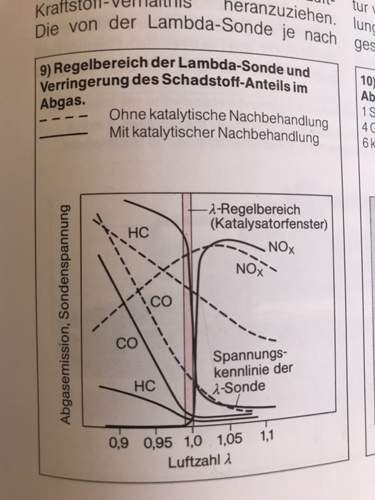

Wenn der CO-Gehalt zu hoch ist, wird zuviel Sprit eingespritzt.
Das deutet auch einen defekten Injektor hin.
Was ein Kat mit einem zu hohen CO-Gehalt zu tun haben soll, erschließt sich mir nicht.
Natürlich könnte es auch der LMM sein, hast Du mal den Stecker gezogen?
Aber bei EZ. 2009 denke ich eher Injektor.
Ausbauen, anstecken, jemanden Starten lassen, Spritzbild anschauen.
Eigentlich müsstest Du das auch sehen, wenn Du die Zündkerzen ausbaust. Eine ist schwarz.
Danke erstmal für eure schnellen Antworten. Injektoren wurden angeschaut von meiner Werkstatt, er war der Meinung das die Injektoren alle noch gut ausschauen. Die Kerzen waren auch Schwarz, er war der Meinung, das ich Sie einfach zu lange nicht gewechselt hätte. LMM wurde glaube ich nicht kontrolliert. Würde denn theoretisch ein andere Kat von einem anderen Model auch passen? Werde das mal meiner Werkstatt so weiter geben und nochmal die zwei Dinge prüfen lassen.
Zu der fehlenden Auspuffhalterung: Fehlt die einfach nur oder ist die am Rohr abgebrochen? Könnte dadurch ein Leck entstanden sein?
Dann könnte dort nämlich Luft (Sauerstoff) eindringen, so dass die Lambdasonde fälschlicherweise mageres Gemisch erkennt und anfettet. Das würde sowohl die schwarzen Zündkerzen als auch den hohen CO-Gehalt erklären.
Wie läuft der Motor denn? Wahrscheinlich ganz gut, da (leicht) fett immer gut brennt, im Gegensatz zu mager.

Schwarzes Kerzenbild= Lambda zu fett!!
Die Ursache dafür behebt auch das hohe CO.
Kat oder Halter sind Unfug. Außer es gibt ein Loch und dadurch Falschluft, die das Lambdasignal der Sonde verfälscht.
Motortemperatursensor könnte auch fälschlich eine Anfettung bewirken.

Wenn das Luftverhältnis Lambda durch Störungen zu fett ist hilft ein neuer Katalysator nicht.
65f8129e-5c4f-4653-85be-7a5812a59b8e
Wenn nur 1 Injektor zuviel Menge einspritzt und das CO versaut, kann die Lambdaregelung, die ja das Abgas von allen Zylindern gemittelt sieht den betreffenden Zylinder nicht retten.
