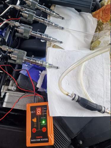

Hallo Leute wollte euch nur bescheid geben dass ich die Zylinderkopfhaube(Ventildeckel) gewechselt habe. Der weiße Rauch aus dem Motorraum ist jetzt verschwunden. Wenn es nicht zu der störung kommt, kommt es mir vor dass er jetzt wieder besser gehen würde.
Das Problem mit dem Hochdrucksystem ist leider trotzdem nicht verschwunden. Injektor Kanäle und Zündspulenkanäle sind jetzt aber wieder trocken und sauber.
Musste die Injektoren beim Tausch des Ventildeckels mit ausbauen. Habe alle 6 Injektoren in einem 70°C heißem Ultraschalbad gereinigt. Die Teflon Dichtungen der Injektoren wurden aber nicht ersetzt.
Bin dann mehrere KM gefahren.

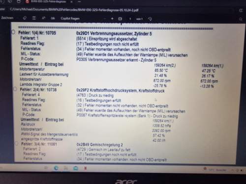

Anfangs kamen mehrere Fehler -
Verbrennungsaussetzer Zylinder 5.
Habe mir dann die Zündkerze angesehen - sieht normal aus.
Hab dann die Zündspule 5 mit Zündspule 1 quergetauscht. Kein aussetzer auf Zylinder 1
- eventuell wackler am stecker.
Er ging dann aber sofort wieder besser.

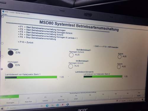

Bin dann noch einmal einige Meter gefahren und dann kamen die beiden Fehlermeldungen - Kraftstoffhochdruck und
Stickoxidsensor.
Hab das Fahrzeug eine Weile laufend stehen gelassen - kurz Rückwärts gefahren und dann kam die Motorkontroll leuchte erneut.
Wollte dann nochmal auslesen und dann Spackt Carly rum.
Muss es später nochmal neu auslesen.
Was sagen eure Erfahrungswerte euch bei so einem Spektakel ?
Hab gehört wenn der Nox-Sensor defekt wäre, könnte es auch sein dass die Injektoren falsch einspritzen.

Vielleicht sind die Injektiren nicht abgedichtet da du die Dichtungen nicht erneuert hast. Laut tis müssen die Dichtungen immer neu
Ein defekter NOx-Sensor führt lediglich zu einem Fehlerspeichereintrag (ohne MKL an!!) und einem Verbot des Schichtbetriebes. Der Motor läuft also nur noch homogen und verbraucht etwas mehr. Ansonsten hat es keine Auswirkungen auf den Motorlauf.
Deine Symptome klingen dann doch nach dem, was im Thread-Titel steht: Hochdruckpumpe und/oder Injektoren. Wäre bei dem Motor ja nicht wirklich überraschend :D

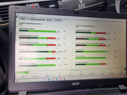

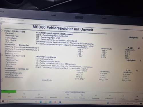

Themenstarteram 4. Oktober 2024 um 14:14
Habe nochmal neu ausgelesen.
Ein neuer Fehlereintrag ist hinzugekommen.
002B49 - DME: Gemischregelung 2.
Der fehler von den Zylindern ist wieder verschwunden.
Der Rauch wie er ausm Auspuff kommt erinnert mich irgendwie an einen alten traktor.
Das alles ist ja wie verhext.
