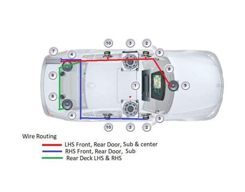

Da ich schon länger mit dem Gedanken spiele mir das Harman Kardon Logic 7 Audiosystem nachzurüsten würde ich vorab gerne wissen wo beim E90 mit dem Serienmässig verbauten Logic 7 überall Boxen verbaut sind?
Der Grund ist wenn man sich das Logic 7 System gebraucht kaufen möchte,das diese aus den unterschiedlichsten Modellen stammen und die Anzahl der Boxen variiert.Boxen im Dach,Boxen in den hinteren Türtafeln,Boxen und Hochtöner in der Hutablage usw.
Vorne ist es soweit klar,die beiden Subs unter den Vordersitzen,der Centerlautsprecher mittig im Armaturenbrett,zwei Mitteltöner in den Türen und zwei Hochtöner in den Fensterrahmen.
Wenn die Logic 7 Boxen in die Hutablage gehören dann ist auch die Frage ob ich meine Hutablage soweit modifizieren kann das die Logic 7 Boxen reinpassen oder brauche ich zwingend eine andere?
Ich weiß das es einiges an Aufwand bedeutet das nachzurüsten inkl. dem Kabelbaum und codieren wird man es wohl auch müssen,aber ich habs nunmal gerne original xD

Logic7:
- Hutablage Mitteltöner + Hochtöner
- Türen hinten sind Mitteltöner only verbaut (bei Bedarf sind Höchtöner recht easy nachrüstbar, Lochfräser + Abdeckung kosten fast nichts, sehe ich aber als optional an)
- Türen vorne Mitteltöner + Höchtöner
- Armaturenbrett Mitteltöner only
- Unter den Vordersitzen Subwoofer
- Verstärker ist hinten links unter der Plastikabdeckung im Kofferraum. Wenn der Verstärker verbaut ist paast dort nurnoch ne flache Plastikabdeckung drauf, außer du hast ohnehin dort bereits einen kleinen Aufbau weil ein CD Wechsler verbaut ist.
Der Verstärker braucht noch nen Metallrahmen und Haltebleche.
Empfehlung: Bau in das Armaturenbrett zusätzlich nen Höchtöner ein. Verbessert die Abbildung. Es ist aber praktisch kein Platz und nicht ganz easy, wenn es unsichtbar sein soll. Mit ner Aluleiste aus dem Baumarkt lässt sich da was passables zusammenbiegen ;).
Ansonsten mag ich das System. Klingt sehr universal und meiner Meinung nach ganz gut. Der High End Touch fehlt, aber den hört man wenn das Auto sich bewegt eh praktisch nicht mehr bei vermeintlich besseren Anlagen ;)

@renzke89 Danke das hilft schonmal weiter.Würdest Du den Kabelbaum komplett ersetzen?Soweit ich es rausgelesen habe wird alles an der linken hinteren C-Säule verbunden,Lichtwellenleiter usw.Habe leider keinen Schaltplan wo man sieht wie der Kabelbaum läuft um das ganze so original wie irgendmöglich zu verlegen.Läuft der Kabelbaum nur auf der Fahrerseite durch oder auch teilweise auf der Beifahrerseite nach hinten?
Den Kabelbaum würde ich original nehmen. Das ist sehr viel Arbeit mit der richtigen Länge, der Stecker, dem Einpinnen. Und günstiger kommst du auch eher nicht weg.
Du hast einmal zwei Lichtwellenleiter zum Bahnhof vom Verstärker aus. Der Bahnhof ist hinter dem Seitenteil direkt an der Hintertür zur Rückbank - fahrerseitig. Das Seitenteil lässt sich mit sanfter Gewalt einfach ausklipsen. (Einklipsen, vorher das weiße Plastikteil einfach wieder in das Seitenteil klipsen, dann gehts einfach in die Karosse). Liegen da bereits Lichtwellenleiter, musst du nur den Ring erweitern. Wenn nicht, musst du noch vom Navi aus die LWL legen. Offiziell gehen diese vom Radio zu ner Stelle wo ne Brücke fur Diagnose ist (in der Nähe der OBD Schnittstelle) und dann Richtung Bahnhof.
Der Audioverstärker wird an der Stelle dann einfach mit eingepinnt und ist dann Teil des Most Rings.
Wo genau der Kabelbaum für den Verstärker und die Lautsprecher langlaufen... Ich bin mir nicht zu 100% sicher. Aber ich meine so:
Er startet natürlich am Verstärker im Kofferraum. Da gehen direkt Abzweigungen zur Hutablage.
Dann läuft ein Strang Richtung hintere Tür auf der Fahrerseite und wird da in den Verbindungsstecker für die Tür eingepinnt (wie bei allen Türen).
Ein anderer Kabelstrang geht unter dem Polster der Rückbank zur hinteren Tür der Beifahrerseite.
Fahrerseitig geht es dann weiter Richtung Subwoofer und zur Fahrertür und ich meine in dem Strang ist dann noch die Leitung zum Center.
Das Gleiche nur ohne Center, dafür noch mit ner Plusversorgung für den Sicherungskasten gibt es dann noch auf der Beifahrerseite. Ist nen recht großer Kabelbaum. Den würde ich wie gesagt gebraucht kaufen und nicht selbst bauen. Ich glaube bei Aliexpress gibt es den auch relativ günstig. Über die Qualität kann ich nichts sagen. Aus dem Kabelbaum ergibt sich auch rein logisch die Verteilung. Masse kommt direkt von der Karosse. Der offizielle Massepunkt dürfte sich beim LWL Bahnhof befinden.
