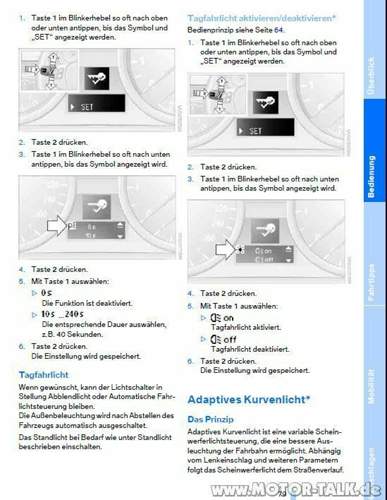

Hi. Wenn ich beim lichtschalter auf auto stelle leuchtet mein licht immer, also auch am tag. Scheint auf tagfahrlich programmiert zu sein.
Habe mal den freundlichen gebeten das rauszuprogrammieren. Er hat es dann ohne Erfolg probiert und kam zu dem entschluss dass das vom werk aus schon so programmiert ist und es nicht raus geht man muesse das steuergeraet tauschen.
Kann das sein?

Falls Du Tagfahrlicht aktiviert hast (und so klingt es für mich), das kannst Du im Bordcomputer/iDrive selbst ändern. Steht alles in der Bedienungsanleitung...

Bei mir ist Tagfahrlicht im iDrive aktiviert und mein Lichtschalter steht immer auf Automatik. Wenns hell genug ist, leuchten nur die Ringe, wenns dunkler wird schalten sich die Xenons dazu.

Dann musst du die Einstellung (Tagfahrlicht) mal im Boardcomputer suchen (am Blinkerhebel).
Bei den ersten Baujahren ist das Tagfahrlicht noch so geregelt das einfach die komplette Beleuchtung beim Starten immer an geht. Das könnte bei dir auch aktiviert sein.
Original geschrieben von Wob_80
Geht bei mir nicht bj 2005

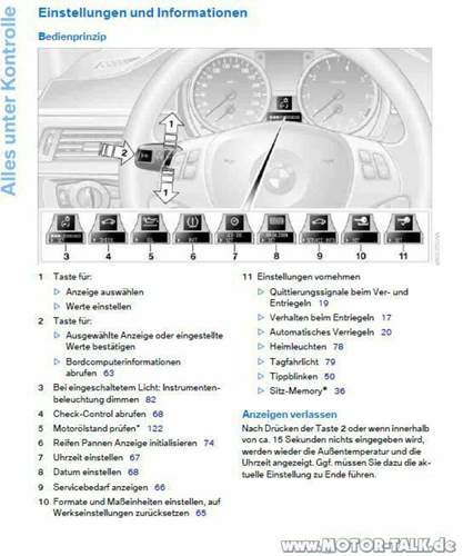

Ich wette Du hast immer noch nicht in die Bedienungsanleitung geschaut... Ich geb´ Dir sogar noch ´nen Tipp, Seite 78/79.

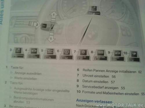

Ich wette mit dir dass ich das Menü nicht habe im bordcomputer! Schau mal das foto an s78 79 ok foto geht nicht mitn handy jedenfalls steht auf 78 79 ganz was anderes!
Deine BDA sieht nicht so aus wie im Anhang?

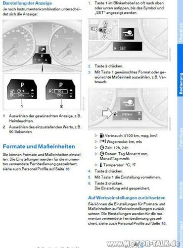

Nein bei mir im Menü set sieht es so aus:
l/100 km-km-24h-tt.mm-°c-Reset
Ich glaube Du bist im falschen Menü... Und zwar in den Settings zu den Einheiten ("Maßband"), nicht zu den Einstellungen ("Häkchen")...
Meine BDA sieht etwas anders aus.
Ich schalte die Zündung ein und gehe in das Menü wo der Schlüssel mit einem Hacken dargestellt ist.
Andere Setting menü ist nur für Uhrzeit und Datum. Ich habe nur das menü mit schlüsssel und hacken und in dem menü sind dann die masseinheiten.
Die lichteinstellungen gibt es bei mir nicht. Jetzt probier ich mal mit dem reserveschlüssel!
Das schei.. Menü habe ich nicht!

Hmm, im Anhang die bei mir vergleichbare Seite, ist schon seltsam. Also ich bin da nun echt überfragt...
