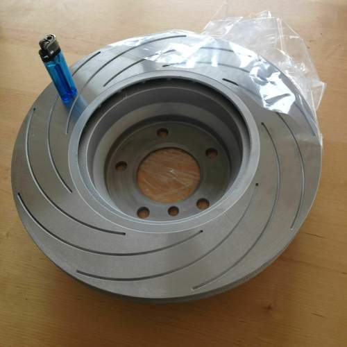

gerade für vorn könnte man auch etwas tiefer in die Tasche greifen und Tarox F2000 (370€ für 2 Scheiben) kaufen. Oder aber ATE Powerdisc rundum für bessere NässePerformance (geschlitzte Scheiben leiten das Wasser sofort weg).
