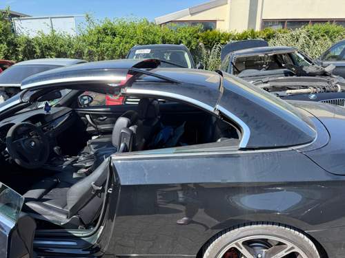

Vor ca. eine Woche habe ich mein Verdeck an meinem BMW e93 Bj. 2009 zur hälfte geöffnet um die Dichtungen zu pflegen.
Als ich es dann weiter öffnen wollte, ging leider nichts mehr.
Also habe ich das Verdeck zu gemacht, was dann auch problemlos ging.
Verriegelung funktioniert auch komplett.
Wenn ich jetzt aber im geschlossenen Zustand versuche mein Verdeck zu öffnen, gehen meine Fenster runter, Verdeck wird entriegelt und ab da passiert nichts mehr. Ich habe auch versucht von Hand das Verdeck etwas hoch zu drücken, in der Hoffnung, dass er dann irgendwie greift und weiter öffnet allerdings macht er dies nicht. Dabei ist mir aufgefallen, dass wenn ich wieder auf schließen drücke, dass der Hydraulikmotor zum schließen arbeitet.
Das heißt zusammengefasst, schließen geht, auch der Motor arbeitet um das Verdeck zu schließen. Verriegelungen funktionieren auch.
Öffnen geht nicht, Entriegelung geht aber, Fenster fahren auch davor runter.
Fehlercode wurde ausgelesen und es war nur "a69f" abgespeichert.
Im Netz habe ich auch bereits alles abgesucht aber nicht wirklich fündig geworden.
Die Relees auf der Hydraulikpumpe wurde auch schon quergetauscht allerdings hat sich hier nichts getan. Habe die Relees auch mal geöffnet und etwas mit Bremsenreiniger gereinigt.
Die 5 Magnetventile habe ich alle ausgebaut und mit Bremsenreiniger durchgepustet. (Allerdings habe ich das Gefühl, dass da jetzt etwas Luft im Kreislauf ist, da der letzte Magnetventil etwas schwer raufging. Weiß jemand wo hierfür die Entlüftungsschraube ist?)
Die Sicherung 25 im Sicherungskasten passt auch soweit.
Die Hydraulikpumpe habe ich komplett auseinander gebaut und auf eventuelle Schäden überprüft. Die funktioniert tadellos!
Weiß jemand woran das liegen könnte bzw. hat jemand ähnliche Erfahrungen gemacht?
Vielen lieben Dank im Voraus für eure Hilfe!

Puuh, alle 3 Verzweiflungstaten sind nicht empfehlenswert!Zitat:
@tansel1992 schrieb am 2. Mai 2023 um 11:14:20 Uhr:
1)Habe die Relais auch mal geöffnet und etwas mit Bremsenreiniger gereinigt.
2) Die 5 Magnetventile habe ich alle ausgebaut und mit Bremsenreiniger durchgepustet
3) Die Hydraulikpumpe habe ich komplett auseinander gebaut und auf eventuelle Schäden überprüft.
Nachdem Demontieren der ganzen Pumpenkompononenten sind unbedingt alle O-Ringe zu erneuern, die aufgrund des Alters von 10-16 Jahren hart und eckig geworden sind. Bremsenreiniger hat in der Pumpe nichts zu suchen!
Und 1) ist natürlich Unsinn.
Die Relais haben einen mechanischen Verschleiß, bei dem Material abgetragen wird. Es gibt kein Dreckproblem in den Relais.
Vergleichbar wäre das Einsprühen von abgefahrenen Reifen mit Bremsenreiniger, damit wieder Profil nachwächst. Hat bisher niemand geschafft.
Wo bekomme ich die richtigen O Ringe ... ?
Lösung:
Ein Relais, den ich gereinigt hatte, war defekt. Diese sitzen hinten an der Hydraulikpumpe. Sind diese 2 Roten.
Den haben wir gemeinsam mit RobbiZ4 gewechselt.
Er hat mein Verdeck manuell geöffnet mit einem Gerät, dass er selber zusammengebaut hat.
Bei jedem einzelnen Schritt hat er mir erklärt, was er tut und worum es geht. Extrem professionell!
Er hatte auch ziemlich alle Ersatzteile am start.
Falls ihr also Probleme mit eurem Verdeck haben solltet dann müsst ihr unbedingt zu ihm fahren!
