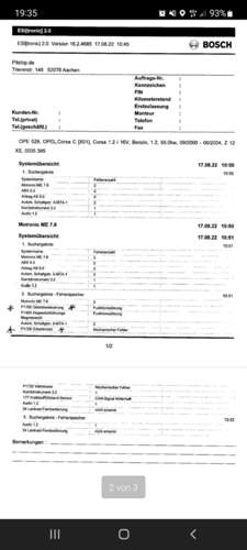

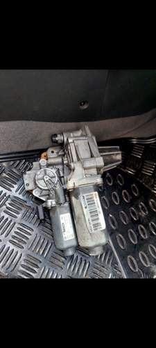

Hallo vielen Dank für die Antwort. Das mit dem dem Fehler F hatte ich tatsächlich vorher deswegen war es in der Werkstatt. Es ging gar nichts mehr. Es wurde das Steuergerät repariert, ein Wahlmotor Elektrik Teil, Batterie wurde eine neue eingebaut das ist das was mir gesagt wurde, selber versteh ich davon nichts.Ich kann morgen mal das Teil fotografieren was ausgebaut wurde.
Km hat er ca 76 tsd. Und es war nicht nass auf der Straße.
Das Auto stand aber ca 1 Monat ,da ich es wegen dem Fehler f nicht fahren konnte. Und war jetzt ca 1 Monat weg wegen der Reparatur da ich diese durch den Verkäufer habe machen lassen. Kenne mich nicht aus ,weiß nicht ob das auch etwas beeinflusst.

da du nicht genau weißt was getauscht wurde, ist eine genaue Aussage schwierig. Gibt eigentlich nur 2 Problemstellen an der Easytronic, das STG mit der Kupplungsbetätigung und das Stellglied oben auf dem Getriebe.
Je nachdem was gemacht wurde, sollte entlüftet und neu angelernt werden. Mit nem OP-Com kann man das auch selbst machen, habe ich bei mir auch mehrfach getan. Viele Werkstätten haben leider wenig bis keine Ahnung von der Easytronic und tauschen oft nur für teuer Geld komplette Baugruppen.
Wenn er beim Gas geben nicht vom Fleck kommt, könnte die Kupplung schleifen oder nicht entlüftet sein. Auch könnte der Gangwähler klemmen. Bekommst du raus, wenn du nach dem Anlassen mal den Hebel nach links drückst, dann springt er in den manuellen Modus. steht dann ne 1 statt des A ist alles chick, wenn da z.B. ne 4 steht hängt die Mechanik. Wenn er beim Anfahren rappelt und der richtige Gang drin ist, würde ich mal auf falsche oder nicht erfolgte Einstellung bzw. Anlernen tippen. Vielleicht steht ja was auf der Rechnung. Was hast denn bezahlt, wenn ich fragen darf?

Ich weiß leider nur das dass Steuergerät getauscht wurde , etwas an Wahlmotor Elektrik und Batterie gewechselt. Ich versuche heute mal ein Foto von dem ausgebauten Teil zu machen.
Ich habe mit dem Verkäufer die Rechnung geteilt so das ich 350€ zahlen musste.
Er hatte mir nach Einbau der Teile gesagt das diese noch angelernt werden müssen ,also gehe ich davon aus das es auch gemacht wurde. Ob es richtig gemacht wurde kann ich nicht beurteilen.

die Reparatur incl. Steuergerätetausch etc. hat nur 700 Euro gekostet???? Beim FOH warst dann aber sicher nicht.....und Neuteile waren es dann wahrscheinlich auch nicht.
Das Steuergerät gibt es m.W nicht einzeln, weil da die Kupplungsbetätigung mit dran hängt. Neu liegt das im viersteligen Bereich. Ebenso das Stellglied. Bei mir vor 10 Jahren beim FOH mit 960 Euro ausgepreist. Steuergerät kann man reparieren, das liegt dann so im Bereich um 300 Euro. Ich vermute mal das das gemacht wurde.
Wenn was am STG gemacht wurde, muss angelernt werden, wenn nur was am Stellglied gemacht wurde, nicht zwingend. Frage ist, was wirklich gemacht wurde, bei 700 Euro Gesamtpreis komme ich zumindest ins Grübeln.....
Entlüftet werden muss eigentlich nur bei Kupplungswechsel oder wenn man das STG ausbaut.
