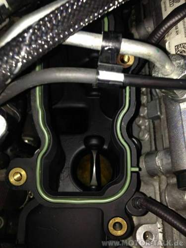

So sorry das ich mich jetzt erst wieder Melde war im Urlaub. So habe die Teile Mittlerweile eingebaut, und ich muss sagen machen einen vernünftigen Eindruck. Sehen aus wie neu, kein Spiel usw., der Einbau verlief ohne Probleme und eine Fehlermeldung bekomme ich auch nicht mehr. Habe mal ein paar Bilder von den Teilen gemacht.
Danke für die Bilder
die Teile sehen aus wie neu sind aber nur generalüberholt glaube ich.
Weiß jemand wo die verstärkt worden sind?
Würde die auch gerne kaufen da die Teile beim Freundlichen mehr als doppelt soviel kosten...

Hi kurze frage kann ich meine Stellmotoren einfach so übernehmen auf die neuen Saugrohrklappen ohne extra Codierung oder Einstellungen?
LG
@Meister_iks schrieb am 23. Juni 2014 um 04:06:25 Uhr:
LG
Würde mich auch interessieren
brauchst du nix einzustellen
