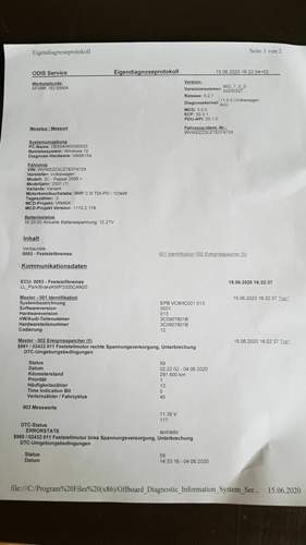

Links blockierte die EPB vor einer Woche, zusätzlich blinkte der Taster gelb sowie die Anzeigen P-gelb (permanent) Tacho links und !-rot (blinkend) Tacho rechts inkl. Warnton.
Habe den linken Motor ausgebaut, war noch original. Gehäuse gebrochen und stark korrodiert, Fkt hat ich so nicht mehr getestet.
Habe mir über die Bucht zwei Ersatzmotoren (neu,Nachbau) besorgt. Beide liefen auf 12V. Diese dann verbaut und angeschlossen.
Die Parkbremse funktioniert auch wieder über den Taster, Problem ist nur dass die o.g. Warnleuchten ganz genau so weiter bestehen bzw. blinken und auch der Warnton ohne Unterlass weiter gongt.
Habe beim Freundlichen den Fehlerspeicher auslesen lassen. Zum Ausdruck wusste der Mitarbeiter nur wenig zu sagen, die 35€ hat er dafür schnell kassiert.
Vielleicht kann einer von Euch etwas damit anfangen. Der AUsdruck hängt als Anlage mit dran.

wurde nur ausgelesen, oder die Fehler im ABS Steuergerät und EPB Steuergerät auch gelöscht?
Themenstarteram 15. Juni 2020 um 21:14
Ich vermute jetzt, da Du es ansprichst, nur ausgelesen. Ich habe mich danach erkundigt ob gelöscht wurde. Es wurde mir darauf geantwortet, dass der 'static' Fehler nicht zu löschen sei.
Ergo kann ich nicht mit Sicherheit sagen ob die Werkstatt versucht hat zu löschen. Mist :-(
erst im ABS Steuergerät, dann im EPB Steuergerät... wenn die Bremse jetzt schon funktioniert, sollten die Fehler auch verschwinden.

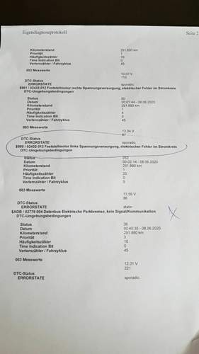

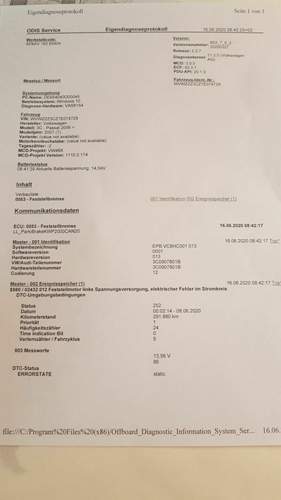

Themenstarteram 16. Juni 2020 um 7:01
Habe nun den Fehlerspeicher löschen lassen. Man sagte mir dass das eigentlich nicht gemacht wird...warum auch immer.
Ob beide, ABS und EPB, gelöscht wurden kann ich nicht sagen. Ich habe es angemerkt, bei der Ausführung war ich nicht dabei ( keine Kunden in die Werkstatt).
Anbei das Fehlerprotokoll unten. Ein Fehler blieb offensichtlich.
Die EPB funktioniert aber alle Fehleranzeigen im Cockpit so wie der Warngong sind geblieben.
Was kann ich weiter tun?

Mit vcds ist man in der Lage die Fehler genauer einzukreisen. Stichwort Stellglieddiagnose. Da die Motoren der e-Bremse sowie Schalter kein unbekannter Fehler sind sollte es recht schnell einzukreisen sein

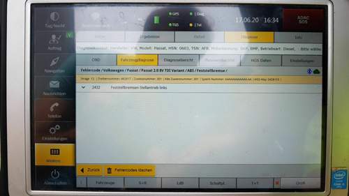

Nun bin ich ein ganzes Stück schlauer:
Auslesung heute mit einem Diagnose-Tool von Hella Gutmann. Größter Vorteil gegenüber dem Händler: ich konnte mit dabei stehen und wir haben mal links, mal rechts usw Stecker gezogen etc.
Haben den Fehler jetzt auf den Stecker am Motor (hier ist die Feststellnase abgebrochen) und den Stellmotor selber (möglicher mechanischer Defekt innen) eingrenzen können.
Mal lief der linke Stellmotor, mal lief er nicht. Wenn er lief drehe er nach Tastendruck einfach unendlich bis der Stecker gezogen wurde. Dann lief er wieder gar nicht.
Ich habe irrtümlich angenommen, er hätte vorher auch funktioniert. Hat er er wohl nicht, es hat sich beim Lärm des rechten Stellmotors nur so angehört als liefe der linke auch.
Ergo: Ich besorge mir einen neuen Stecker, dann werden die Stellmotoren mal links/rechts gewechselt und dann wird nochmal getestet. Das wird im Lauf des nächsten Woche passieren denke ich.
Für den Moment habe ich folgenden Zustand:
gelbe P-Leuchte im Tacho an, keine weiteren, kein Warnton. Parkbremse wird vorerst nicht mehr angefasst, hab eine Kunststoffplatte drüber geklebt ;-) so kann die Frau am WE fahren.
Herzlichen Dank an alle die sich für mich Gedanken gemacht haben.
