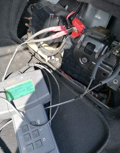

Bei meiner A-Klasse, ca. 95.000 gelaufen und jetzt ca. 7 Jahre alt, arbeitet das ECO-Start-Stopp nicht mehr richtig. Ich schaffe eigentlich keine einzige längere Ampelphase mehr, ohne dass der Motor nicht vorher schon wieder anspringt und sich der ECO-Modus ausschaltet.
Daraufhin habe ich gedacht, es liegt an der Start-Stopp-Batterie. - Hab eine neue eingebaut. Das hat aber nicht viel gebracht. Die habe ich jetzt wahrscheinlich vergeblich getauscht. Denn in einem anderen Thema hier betreffen die Start-Stopp-Atomatik habe ich gelesen, dass durch das System die Spannung der Hauptbatterie geprüft wird. Dann wäre es ja wohl doch eher die Hauptbatterie, die nicht mehr so stark ist. Kann das sein? Auf die Hauptbatterie bin ich bislang nicht gekommen, weil der Wagen an sich problemlos startet und mir da bislang nix negatives aufgefallen ist.
Oder woran kann es sonst noch liegen, dass der Motor im ECO-Modus so schnell wieder anspringt? Und danach ewig braucht, ehe der ECO-Modus wieder einsatzbereit ist.
Ferner wüßte ich gerne, ob ich auch in eingebautem Zustand die Spannung beider Batterien messen kann oder beeinflussen die sich dann gegenseitig, weil sie im selben Stromkreis hängen?!

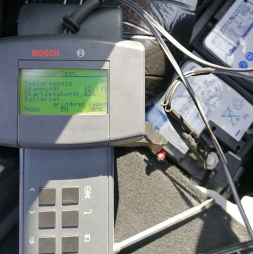

also heute morgen hab ich mal die Spannung von Hauptbatterie und Stützbatterie gemessen.
Die Hauptbatterie liegt vor dem Start morgens bei 11,74 V, die Stützbatterie ist ok und hatte 12,80V.
Dann ist die Hauptbatterie wohl nicht mehr so fit.
Spricht jetzt eigentlich was dagegen, die Hauptbatterie in eingebautem Zustand zu laden?
Bei meinem alten W202 habe ich das häufiger gemacht. Hier bei der A-Klasse steht im Handbuch, man soll die Batterie auf keinen Fall in eingebautem Zustand laden.
Und falls ich eine neue Batterie brauche, muss es für Start-Stop zwingend eine AGM-Batterie sein? - Die sind nämlich ganz schön teuer.

Möchte noch ergänzen, dass bei Start/Stop der Motor wieder anspringt wenn die Batteriespannung zu tief sinkt (11,3-11,5V).
Es gibt so kleine Zigarettenanzünder-USB-Adapter mit Bordspannungsanzeige, da kann man das gut sehen.
Auch wenn die Batterie schlapp macht / altert.
