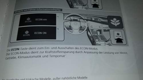

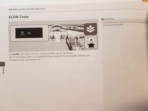

bitte? die gaspedalkennlinie ist absolut nicht gleich!
bei gleicher (mittlerer) druckstärke auf das Gaspedal regiert der Civic im econ viel sanfter,
ohne deutlich bissiger. im Handbuch steht das auch gut beschrieben, das die unterschiede sind.
wenn ich auf die Drehzahlen achte, werden diese auch niedriger gehalten, bei sanfter
Fahrweise. ich habe meine limo erst 9000 km, aber den unterschied bemerke ich jedenfalls.
dann lasst den Modus halt aus, ich nutze ihn regelmäßig zum cruisen...
