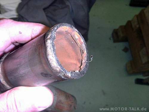

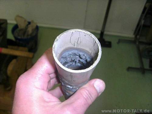

Ich habe da mal Bildchen angefügt, sind dir ja wohl noch vom Auspuff-fred bekannt.
Mit-formiergas
Ohne-formiergas

Das Schwarze innen ist verbrannter Chrom. Je nach Legierung ist dort jetzt nichts mehr was aus Stahl Edelstahl macht. Wenn man das jetzt weg schleift (wie den innen?) kann man Glück haben das die Wurzel darunter noch genügend Chrom enthält und es wieder funktioniert.
Geländerbauer verzichten auch gerne auf das Formieren, also schön aufpassen wem man den Auftrag für das Geländer gibt.....
Gruß Jürgen
Nein, das war nicht sarkastisch gemeint. Formieren ist bei Edelstahl Pflicht. Aber meine Auspuffanlagen sind entweder elektrisch geschweißt, da muss man nicht formieren oder (wahrscheinlich)nur unzureichend formiert worden. Ich kann das nur mit Argon machen und nicht ellenlang Gas durchrauschen lassen und alles abkleben. Das habe ich mir gespart.
Nur der älteste Nirosta Auspuff ist über 20 jahre alt. So schlecht kann es nicht gewesen sein. es ist ja auch eine sauerstoffarme Atmosphäre IN den Rohren.
Die Bilder sind nur als 'abschreckendes Beispiel' für komplett unformierte Wurzeln. Sieht man ja sonst nicht.

Da sieht aber schwer nach MIG/MAG-Gebruzzel aus. Ohne Formiergas und andere Mätzchen, aber dafür mit einem WIG/TIG-Schweißgerät passiert so was nicht.
Original geschrieben von 4Takt
Original geschrieben von flatfour
Oder mit Nirosta Elektrode schweißen;)
Darum gings ja.:)
Aber das Gebruzzel ist vom WIG schweißen ohne Formiergas.
