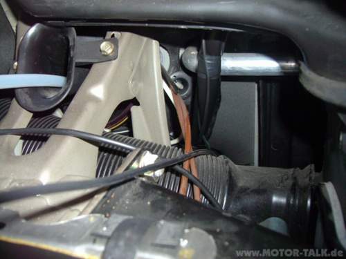

Hey Leute,
habe mir gestern mal auf Verdacht 4 Türverkleidungen günstig besorgt, ohne Loch für Fensterkurbel. Habe dann soebend nen Nachrüstsatz ohne Komfort (also MOPF 0 ebend) ersteigern können.
In der WIS steht, man braucht Klemme 58D, weil das nicht gut ist dass die ganze Beleuchtung über den Dimmer im KI läuft, nehme ich an.
Weiß jemand genau was die besagte Klemme kann, also wie die funktioniert?
Ich frage mich, ob ich die nu noch extra kaufen muss, da doch nur 7 kleine Schalter beleuchtet werden müssen... und ich meine die 3 Lämpchen in den Lüftdüsen beispielsweise brauchen doch mehr Strom, als so 7 Minilämpchen, kann ich das also einfach mal riskieren?
Theoretisch könnte ich ja auch nen radio haben was Beleuchtungsplus bekommt, dazu Heckrollo, Kopfstützen, überblendregler, Schiebedach, Klima... die Schalter wären doch dann auch über den Dimmer beleuchtet... Oder hängts auch von der Kabellänge ab? (Beleuchtung in die hinteren Türen)

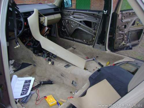

Anbei noch 2 Fotos, habe heute den ganzen Tag geschrubbt... Und die eine Pappe repariert, Spax + Scheiben, vorher die Pins etwas kürzen, sitzt Bombenfest
Freue mich schon aufs Basteln, und puren Luxus im 200er Diesel
Gruß,
Lasse
Hi zusammen,
wollte die Geschichte hier mal zum Abschluss bringen, dann nerve ich auch bis zum nächsten Problem nicht wieder
Ich hab die Geschichte fertiggekriegt, und habe ganz entspannt bei nicht immer gutem Wetter knapp 5 Tage gebraucht.
Ich bin und einige Erfahrungen reicher geworden und wollte mich auch für eure Hilfe bedanken.
Heute feiern die Heber bei einer sonnigen Ausfahrt mit meiner Freundin Bewährungsprobe, sie muss jetzt entscheiden ob die 5 Tage, die ich mit meinem anderen "Schatzie" verbracht habe, sich auch gelohnt haben^^.
Was ich jetzt sicher weiß, ist, dass meine MOPF 0 Version mit Komfortrelais und nicht Steuergerät sich Komfortschaltung nennt.
Auch sicher weiß ich dass ich Steuergerät Klemme 58D nicht drin hatte.
Preis für das Ding sind übrigents 60€ und für den Kabelsatz 25€.
Aber: Funktioniert astrein, Beleuchtung ist genauso hell wie alles andere, Dimmbar, und die hinteren Schalter sind auch nicht mehr beleuchtet wenn die Kindersicherung (Masseunterbrechung) drin ist, so wie es sein soll.
Außerdem konnte ich so ein knappes Stündchen mit dem Lageristen Service Menschen sprechen, und über unsere 124er fachsimpeln. Er druckte mir auch die Datenkarte meines Fahrzeugs aus .
Wenn er seinen 400E fährt und ich einen 250 oder 300D Turbo habe, machen mir mal eine Ausfahrt .
Und noch eins weiß ich, der Anhängerkupplungsnachrüster war auch ein Pfuscher. Hat den Kabelbaum zwischen Schweller und Teppich verlegt, und nicht im Kabelkanal, was es schwirig machte Verkleidungen korrekt zu montieren etc.
Ich werde versuchen, einige Bilder hochzuladen, sagen ja bekanntlich mehr als Worte.
Schönes Wochenende und
Gruss,
Lasse

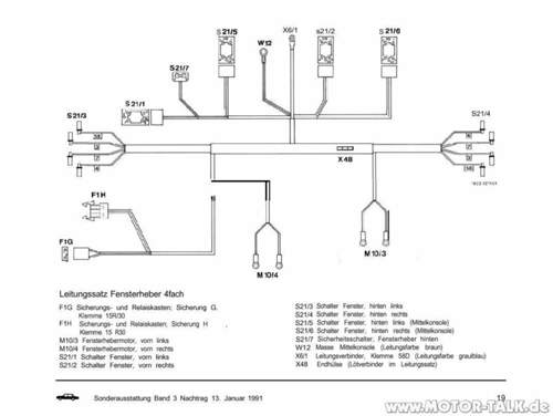

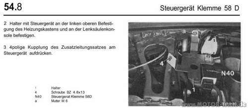

Ich hab den Schaltplan nun doch endlich in der WIS gefunden, und nem bekannten e-studenten gezeigt.
Es handelt sich bei Klemme 58D laut ihm um einen Transistor, ähnlich einem Relais, der Beleuchtungsplus bekommt und wieder ausgibt.
Es reicht ein kleiner Strom, um den Transistor zu schalten, der Dimmer wird entlastet. Dadurch dass das Teil mit Spannung versorgt wird, kann es dann ziemlich viele Lämpchen beleuchten, ohne das etwas abraucht.

den Anschluß 58D für die Beleuchtung findest du irgendwo unterm Radio auf dem Mitteltunnel, wenn ich mich recht erinnere; da sind noch mehrere Kabel angeschraubt. Aber vorsicht beim Anschluß- wenn du da nen "kurzen" verursachst, geht die rote Sicherung im KI sofort durch... die solltest du dir vielleicht vorsichtshalber schon mal besorgen. Woher ich das weiß...?

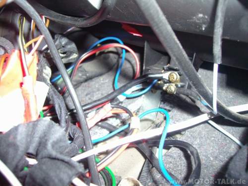

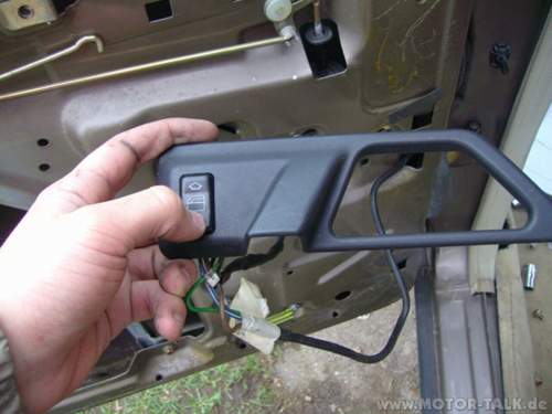

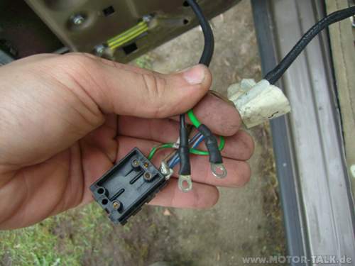

Also das Paket ist schon gestern mittag angekommen, habe schon etwas Elektrik verlegt, dauert wirklich sehr lange. Bis jetzt habe ich nur den Komfort-Kabelbaum verlegt, sprich die Stromversorgung für den Heberkabelbaum geschaffen. Musste alle Verkleidungen unterm Lenkrad abnehmen und das KI natürlich raus etc. Die Sicherungen waren auch saublöd gelegen, um an Sicherung 2 zu kommen waren 30 Minuten vergagngen. Aber macht nix, ich hab ja noch zeit
Natürlich gabs auch gleich nen Problem: Es gibt 4 Ausbindungen richtung Türkontaktschalter - wenn tür offen, dann Strom für FH da auch ohne Zündung. Die musste ich erstmal in die A-holme kriegen, dann fiel mir auf das ich 2 zusätzliche Schalter brauche, denn meine schalten Masse, die für FH brauchen +.
Muss ich auch morgen bei MB besorgen, hab mein kfz wieder einigermaßen fahrtüchtig zusammen.
Anbei schonmal ein paar Bilder, wenn ichs fertig habe kann ich nochmal berichten und vllt. noch ein paar Fotos anhängen, der Titel ist ja auch für die Sufu ganz passend...
Gruß,
Lasse
Na wenn du doch einen original Kabelsatz hast, paßt der doch genau auf die Klemme 58d hinter dem Radio. Wo willst du das denn sonst anschließen?
Ups, Missverständnis.
Das mit vollem Risikio sollte nur heissen, ich hole mir keine Ersatzsicherung für das KI, schließe aber alles original an.
Habe mich dazu entschlossen, Klemme 58D nachzurüsten, wofür ich das Beleuchtungsplus (x6) gefunden habe. Das Läuft dann so wie ich das sehe zum KI, wo die Klemme sitzt, und von da aus wieder zurück, geradewegs zu den FH- Schaltern. Angeschlossen wird das auf Höhe Schaltknüppel.

Beleuchtung FH-Schalter wird nicht einfach an x6 (beleuchtungsklemme bei Radio, läuft über Dimmer im KI) angeschlossen.
Stattdessen wie in der WIS beschrieben an X6/1 (bei Schaltung)
Verfolgt man den Weg zurück, kommt X6/1 von Klemme 58D (hinter KI).
Diese wiederrum bekommt das Beleuchtungsplus von X6 bei Radio.
Der ganze 58D krempel mit Kabelsatz wird nachgerüstet, ebend vorbildlich original. Das entlastet den Dimmer, er wird quasie genauso belastet wie vorher auch, trotzdem sind die FH-Schalter dann dimmbar.
58D Vertärkt somit quasie X6.
