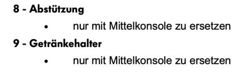

Hallo ihr Lieben! Ich war mit meinem Sohn auf der Autobahn unterwegs, beim fahren zog ich wegen Schmerzen den Ehering aus. Und dachte vorne im Getränkehalter ist er sicherer als in Seitenfach..
Nach mehrmaligen Aus und einsteigen hab ich dann während der Fahrt den Halter zugeklappt und dann am Abend als ich den Ring gesucht habe festgestellt dass er weg war. Ich kann mir nur erklären dass er beim zuklappen innen in den Schlitz fiel.. hat jemand den tip wie ich das vielleicht ausbauen könnte oder muss ich direkt in die Werkstatt?? Herzlichen Dank und liebe Grüße!

Das Phänomen ist hier an anderer Stelle in Bezug auf Kleingeld schon beschrieben worden. Halter muss ausgebaut werden. Ansonsten ist dein Geschichte wirklich süß ;)
Hm, ich finde dazu nichts. Gibt's ne Anleitung, wie man das Ding demontiert bekommt? Bei uns klappern da inzwischen einige Park-Groschen drin rum...
Bei uns auch schon einige Münzen...irgendwie müssen die mal wieder raus
Auf https://erwin.volkswagen.de/erwin/showHome.do kann man die Anleitung finden. Es scheint, dass man dafür die ganze Mittelkonsole ausbauen muss. Davor aber Handschuhfach, Fußraumabdeckungen, etc.

Aber warum schreibt ihr das mehrere Blenden und das Handschufach ausgebaut werden müssen? Die ganze Konsole muss zwar raus, aber das ist doch nur Teil. Und wenn ich das richtig sehe, dann muss vorher auch "nur" die darüber liegende Blende demontiert werden, damit man an die oberen Schrauben kommt. Ich nehme mal an das die nur geklipst ist, aber das ist nur eine Vermutung und sollte ja aus euren heruntergeladen Infos hervorgehen. Die anderen Schrauben sollten doch so zugänglich sein, auch die unterhalb des Handschuhfaches. Aber vielleicht übersehe ich ja auch was oder es steht dazu etwas in der mir nicht vorliegenden Beschreibung.
Ich hätte bei der Demontage viel mehr Respekt vor den elektrischen Bauteilen (USB, Parkbremse, 12V-Anschluss) die in der Konsole eingebaut sind. Bis man an die Steckverbindung kommt, muss die ganze Einheit ja doch ein ganzes Stück rausgezogen werden. Sind dort dann alle Kabel lang genug oder müssen diese eventuell sogar vorher irgendwie ausgebaut werden?

Hi Mitren, weil du sonst nicht an die Schrauben kommst, die die Mittelkonsole befestigen. Hierzu musst du die Blende darüber abnehmen (dazu muss aber rechts an der Beifahrerseite auch eine Blende abgemacht werden), das Handschuhfach muss unten ausgebaut werden, dann noch die Blende neben dem Lenkrad auf der Fahrerseite. Erst dann(!) kannst du die ganze Mittelkonsole abbauen (mittels 8 Schrauben).

Es gibt eventuell Hoffnung für einige von euch. Ich habe einen Trick gefunden, wie man lose Teile wieder aus dem Getränkehalter rausholt und das ohne Schrauben!
Also wenn ihr die losen Geldstücke etc. in dem Halter klappern hört, dann stehen die Chancen gut, dass ihr die Teile rausbekommt. Ich habe es geschafft zwei Münzen herauszuholen.
Einfach den Halter etwas nach unten durch das Klopfen von Oben schütteln. Dann schnell zumachen. Im besten Fall seht ihr die Münze/Teile direkt auf der Ablage darunter nach dem erneuten Öffnen.
Wiederholt das ganze mehrfach, nicht zögerlich sein dabei. Einfach ordentlich schütteln und rütteln und schnell schließen, mehrfach hintereinander. Viel Erfolg!
Bei mir ist leider wohl eine Münze irgendwie im Schließmechanismus schon vorher verkeilt gewesen und somit schließt der Halter nicht mehr… Muss wohl dann irgendwie doch an die Schraubanleitung dran…

In der Zeit, in der du alle Texte hier schreibst und an dem Fach rum wackelst, hättest du die Blenden und das Handschuhfach schon demontiert. Rein aus Intresse, habe ich gerade das Handschuhfach demontiert (nicht nur den Deckel ausgehangen,sondern das ganze Fach). Das hat 5-10 Minuten gedauert, die andere Seite wird wohl weniger aufwendig sein, dann noch die obere Blende und alle Schrauben sind frei. Natürlich ist das alles aufwendig nur um ein Fach zu entfernen, aber eine Tagesaufgabe ist es auch wieder nicht.
