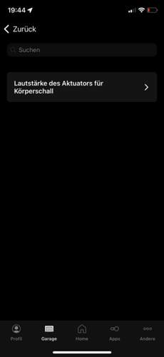

Im GTE Modus, wenn der Elektromotor als Booster dazu geschaltet wird, wird irgendwie ein sportlicher Sound erzeugt (das Benzinerchen mit dem Elektromotörchen machen auf dicke Hose).
Das ist ja erst mal ganz nett, wenn man herausgefunden hat dass gar nichts kaputt ist, aber auf Dauer recht überflüssig und eher nervig: kann man den Käse deaktivieren?
Betriebsanleitung: "Der Motorsound wird bei aktiviertem GTE-MODE sportlich angepasst."

Entwerder raus codieren (oder wie ich von 100% auf 10% Lautstärke herunter)
Was ich auch noch gelesen hab: den „Lautsprecher“ Im Motorraum an der Spritzwand auf der Beifahrerseite ausstecken.

die 10% Lautstärke hast aber auch über das Codier-Tool gemacht?
Was für ein Tool nimmt man da her (was ist die günstigste Variante)?
Oder braucht man dafür einen Spezialisten?
Ja, hab ich mit VCDS gemacht (nicht die günstigste Variante)
hab es mit OBD Eleven gemacht. Das ist günstiger ;-)

@Antwort42: kannst mir sagen, wo man diese Einstellung findet?
Steuergerät A9 und dann unter Anpassung
Themenstarteram 25. Dezember 2021 um 13:29
@Antwort42 schrieb am 24. Dezember 2021 um 19:46:16 Uhr:
Ich hab da nichts gefunden :/
Bin allerdings auf das Steuergerät "Aktuator für Körperschall" gestoßen.
Das könnte ja durchaus sein, allerdings sagt mir ODBeleven dass ich zum ändern die Pro Version bräuchte. In der App findet sich aber nichts zu einem Upgrade auf Pro...
Edit: ist ja A9 (war auf 09) und habe herausgefunden wie das Upgrade auf Pro funktioniert...
Jetzt müsste nur noch das Anpassen ohne Fehlermeldung funktionieren...
Motorhaube offen?
Themenstarteram 25. Dezember 2021 um 19:02
@alphatester schrieb am 25. Dezember 2021 um 18:12:04 Uhr:
Motorhaube offen?
nein, sollte sie offen sein?
Ja. Sonst kann man nichts codieren
Themenstarteram 26. Dezember 2021 um 7:06
Ach, das hatte sich mir nirgends offenbart - danke!
Themenstarteram 29. Dezember 2021 um 16:13
Hat funktioniert, vielen Dank. Ist das eine VW Spezialität, dass die Motorhaube zum Codieren offen sein muss?
