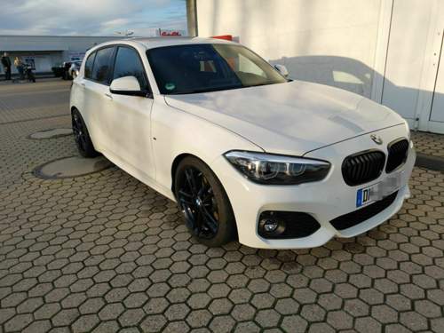

Ich hatte 2 Jahre die H&R 35mm Federn verbaut. Den Fahrkomfort würde ich subjektiv mit M-Sportfahrwerk noch als voll akzeptabel einstufen. Die Reifen waren mit der Oberkante des Radhauses ziemlich bündig, also schön tief aber dennoch so hoch dass ich im Alltag (Parkhaus-Einfahrten, Bordsteinkanten, Aufsetzen, etc.) nie Probleme hatte.
Glaub ich hab das Pro Kit, kommt zu den M Federn geschätzte 1,5-2cm tiefer bei meinem 140i.
@BMW_Rg schrieb am 2. Februar 2020 um 19:46:18 Uhr:
Das liest sich wirklich gut, die erreichbare Tiefe und der Restkomfort. Das spräche für die HR 35mm!

Das habe ich mittlerweile auch erfahren! Aber wie es oftmals läuft, habe ich mich nun doch umentschieden und die H&R 35/35 bestellt. Da passt die Tiefe und der Fahrkomfort wird sportlich aber dennoch alltagstauglich beschrieben. (auf den Bildern, haben die HR 35er eigentlich immer toll ausgeschaut)
Die Spurplatten werde ich diesen Sommer auslassen und schauen, ob ich mit nur der tieferen Optik zufrieden bin. Hab ein bisl Sorge, dass er mit Distanzplatten vielleicht zu prollig ausschauen könnte. Der Wagen soll schon nur dezent verändert werden. Wenn ich das Gefühl habe, dass das Auto noch unbedingt 20/26 SV nötig hat, werde ich das nächsten Sommer machen. Ansonsten bleibt er so wie er ist.

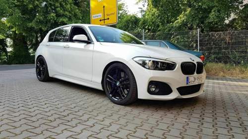

Habe die Eibach 25/30 drin in Verbindung mit 20/26 Distanzscheiben und bin sehr zufrieden obwohl ich manchmal denke hinten könnte er 1cm tiefer sein. Glaube h&r wird mit 35/35 perfekt sein aber der Fahrkomfort wird schlechter sein wie eibach. Habe alles ohne Probleme eingetragen. Mit Michelin Super sport ist es auch das Maximum was hinten geht, da ist vllt 1mm Platz zur Aussenkante Kotflügel.

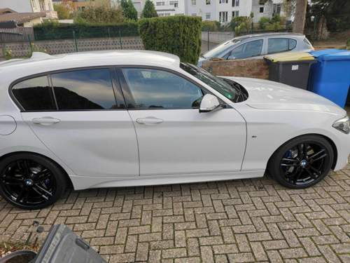

Wollte mich wieder mal melden, habe seit gestern die HR 35/35 Federn drin!
Schaut nicht nur viel viel besser aus, auch das Fahrgefühl ist top. Überhaupt nicht hart oder sonst iwie störend.
Hatte vor Runflat Reifen drauf (jetzt nicht mehr) wo die M-Federn drin waren, hatte bei Gullideckeln immer aufgepasst, da es immer voll auf die Dämpfer geschlagen hat. Das ist nun weg. Das Fahrgefühl und Comfort (jetzt ohne Runflat) ist auch gestiegen zur schöneren Optik.
Ich hatte bis vorgestern noch so ein ungutes Gefühl, dass ich die M Federn vllt hätte doch drauf lassen sollen, und ich die HR Federn zu hart oder so empfinden könnte. Das Ergebnis hat mich also voll positiv überrascht. Bin echt froh das ich es gemacht.
Mal sehen ob es auch so bleibt, kann mir aber im Moment nicht vorstellen, dass ich wieder zurück auf die M Federn geh.
