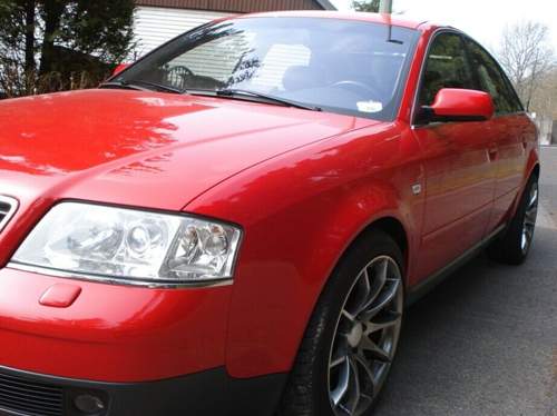

Hallo An Alle,
Habe mir vor einer Woche ein Audi A6 4B Lim. quattro 2,5 TDI Gekauft :-) Mein Traumauto
habe Tomason TN1 ET30 8,5x18 Zoll drauf mit 235/40 R18 rundum gleich Draufgemacht
jetzt wollte ich den ein bisschen tiefer haben aber nicht zu tief.
Geht es überhaubt den Hinten Tieferzulegen (Niveauregulierung Luft)?
Ich brauche nur die Vorderen Federn am Besten von Eibach so um die 3 oder 4 cm Tieferlegung.
Wo bekomme ich Eibach Federn her ??????

am 5. April 2009 um 17:34
Vom Händler?
Es gibt von Eibach keine Tieferlegungsfedern für die Nivau.
Apex bietes sowas an: http://www.yatego.com/.../...pex-va-tieferlegungsfedern-audi-a6-typ-4b
Die bekommst du dann auch eingetragen.
Die Niveau kann man per Software tieferlegen. Einfach eine neue Grundeinstellung machen.
- Grundeinstellung
- Fahrzeug auf Wunschhöhe bringen
- speichern
fertig
Tiefe geht so etwa bis -40mm. Alles darüber/darunter wird nicht gespeichert.

Danke Dir Für die Hilfreihe Antwort!
die Apex Federn fahr ich jetzt seit etwa 1 Jahr auf der Vorderachse.
Kann ich eigentlich empfehlen.
Wenn du bei ebay etwas tiefer in der Materie suchst wirst du auch
noch mehr Angebote finden die für deine Wünsche zutreffen.
Dann stellt sich die Frage wie viel willst du tiefer kommen ?
Wenns nur 1-2 cm sind dann reicht es vielleicht nur den Federteller zu wechseln.
Ciao Uwe

ich wolte eigentlich eibach haben oder H&R.....
ja und das mit hinten?
Muß ich den bei AUDI abgeben damit die mir den 4 cm tiefer machen?
Vorne wie Hinten wolte ich 3 bis 4 cm tiefer haben!
Preis: bis 200 €
Qualität sollte gut sein wenn ich APEX holle oder andere marken.
hinten hab ich noch die Serienfedern drin.
Hatte so einen "Hängearsch".Seit dem Einbau der Federn ist
der Audi jetzt vorne 1 cm tiefer als hinten.
Die findest die Federn auch von Eibach oder H&R wenn du suchst.
Ciao

Themenstarteram 18. April 2009 um 23:52
Habe was gefunden..... :-))))
http://fmtuningparts.de/...di-a6-4b-quattro-limoavant-p-17543.html?...
sind von AP va -40mm und mit Niveauregulierung hinten
jetzt muß ich nur wissen wo ich den das machen kann mit Hinten ????? einstellen und fertig :-(

Öhm .... DAU an Knowledge :
Federteller wechseln? 1-2 cm ist alles was bei meinem Dicken noch geht wegen der 19" ...
Wäre also genau das was ich gerne machen würde - gibt es da ne Anleitung / Hersteller oder Hints? Gerne auch per PN um den Thread hier nicht zu verhunzen.
Danke
Teller sind von Supersprint oder Bonrath.
Federbein ausbauen, Feder ab, Teller tauschen, wieder zusammenbauen
Spur einstellen.
