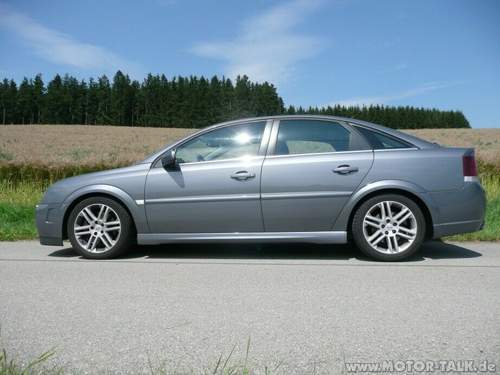

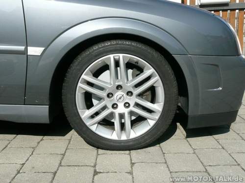

Hallo Freunde,
ich habe mich zu H&R 40/40 überreden lassen und werd nun doch wahnsinnig. Nach 4.000km vorne nochmal brutal gesetzt und hinten kaum ein Unterschied zu Serie (20/20).
Hinzu kommen, knacken, kratzen und ein bescheidenes Handling bei Temperaturen über 18°C.
Auf Nachfrage bei H&R hieß es, ich solle erst mal die Kennzeichnung auf den Federn mit dem Gutachten und Fahrzeugdaten überprüfen (hab ich schon vor einbau gemacht), die vorher nachher Maße ermitteln (wie bitte?!) und dann mit samt Rechnung an H&R zur Qualitätskontrolle geben.
Also bei aller Liebe...
Nun dachte ich erneut über Eibach nach. Eibach hat mir vor ca. 3 Monaten telefonisch mitgeteilt, dass es für den 2.8er "GTS" keine Federn von Eibach selbst gibt. Sollte ich mir dennoch Federn bestellen, die die richtigen Achslasten aufweisen, sei nicht garantiert, dass diese für mein Auto passen, da nicht getestet. Es könnte durchaus sein, dass das Auto unfahrbar werde bzw. die Sicherheit fragwürdig ist.
Also zu meiner Frage an die 2.8er Gemeinde. Wer hat die 30/30 Eibach Federn drin, wie ist die Erfahrung, wie war der Ablauf beim Kauf über den Fachhändler oder FOH und bitte postet Bilder nach dem Einbau der Eibachs.
Vielen Dank an alle, die mir mit Rat und Tat zur Seite stehen wollen.
Freundliche Grüße
Hofi
P.S.: Bilder von H&R wies Auto tiefergelegt aussehen soll; Mein Auto; und wie ich gerne möchte wie von der Tieferlegung aussieht (Irmscher I35)

Eibach 35/35mm
ca 15 tkm drin leicht gesetzt
mit 20 Zoll
Danke schon mal.
Wusste gar nicht, dass es 35/35 Eibachs gibt.
Woher sind die, und wie war der Ablauf?
Hast du auch ein Foto wo die ganze Seite sichtbar wird?
Thx
Hofi

Die Eibach Federn hat mein Bruder im OPC, allerdings sind die nicht bei 35/35 mm (oder 30/30? ) geblieben, eher in Richtung 70/50 gesackt :rolleyes: Fotos von dem Fahrzeug habe ich leider keine... wobei mir gerade auffällt, meinen fahre ich auch schon 1,5 Jahre und habe noch kein Foto gemacht?! :confused: :D
@Bunny Hunter:
70/50 gesackt??? Des wär ja übel... Ich denk dass sich meiner insgesamt um 60mm vorne gesackt hat. Ein kumpel von mir hat im 2.2 ein 60/55 Fahrwerk verbaut und der is vorne exakt gleich tief wie meiner.
Ja, so auf 70/50 gegenüber Serie wird er schon gesackt sein. Maße hatte ich hier irgendwo mal gepostet, habe ich aber nicht mehr im Kopf.
Mich hat damals jeder vor den H&R Federn gewarnt, weil die zu tief kämen, meiner könnte ruhig auf 50 oder so sacken, will er aber nicht :(

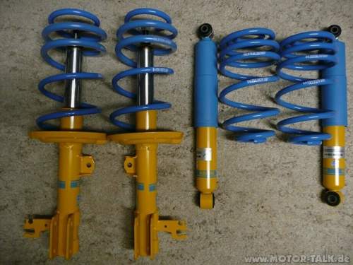

Andere Frage, fährst du noch Seriendämpfer? Mein Bruder hat auch noch die IDS+ Dämpfer drin und ich die Bilstein B8. Es ist nämlich ziemlich auffällig, dass alle mit Seriendämpfern schimpfen, ihre Federn kämen zu tief, bei Sportdämpfern liest man nicht so viele Beschwerden...
Bei mir sind noch die IDS+ drin.

Hab auch die Eibach drin mit IDS+ Dämpfern. Fahrwerk wurde nach dem Einbau penibel eingestellt. Fahren sich super, wesentlich besser als die H&R die vorher drin waren. Eintragung war kein Problem, da ich bei der Achslast vorne noch ein paar Kilo Luft zwischen Schein und Gutachten hatte und auch die EG Nummer passt. Bei späteren Modelljahren scheint die vordere Achslast die im Schein steht dann größer geworden zu sein, das könnte Probleme beim Eintragen geben.

Seht euch nochmals die Bilder an und Ihr werdet den Unterschied sehen.
